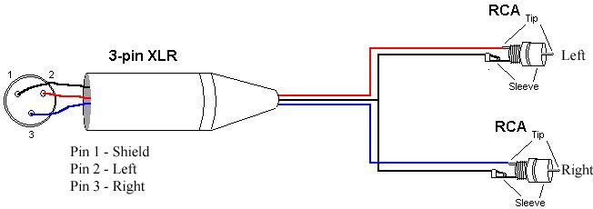

Dla testów karty zrobiłem kabelek XLR <> RCA (XLR-a wpinam w gniazdo mikrofonu a RCA do wyjść karty)
Jak poniżej
Artur
