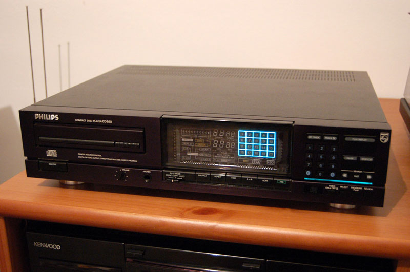

Mam problem ze swiezo zakupionym Philipsem CD880. Awaria pojawila sie praktycznie nagle, podczas bezpiecznego transportu samochodem z Wroclawia do Opola. Efekt po wlaczeniu do sieci widac na zalaczonych zdjeciach.
Przed wlaczeniem odczekalem jeszcze godzine, aby ochlonal nieco po podrozy. Po wlaczeniu swieci sie tylko niebieska szachownica i dioda po prawej stronie. Sprzet nie reaguje na zaden przycisk, z wysunieciem tacki wlacznie. Wyjatkiem jest nacisniecie 'next' lub 'previous' w opcji 'search' - wtedy gasnie szachownica, przy zwolnieniu klawisza znow sie swieci.
Lewa dioda, pod przycickiem 'power' rowniez sie nie swieci, nie wiem czy ma to zwiazek z jego zalaczeniem, czy po prostu jest przepalona.

zacząłbym od sprawdzenia wtyczek łączących przedni panel z płytą główną, mogły się odczepić częściowo w transporcie, zwłaszcza jeśli wcześniej coś było grzebane i nie zostało dokłanie złożone.
Ciekawe jest to, że świeci się część wyświetlacza i to prawdopodobnie tylko ta na stałe podłączona pod zasilanie (nie sterowana przez procek). Podobnie sprawa ma się z kontrolą klawiatury. Stawiam na nie podpięty kabelek, ale raczej na padnięty procek - nie chcę krakać na wyrost.

Tez mialem obawy o procek czy sterowanie. Na spokojnie przejrzalem wszystkie styki i laczowki... Okazalo sie, ze byl zimny lut na laczu napiec z transformatora do plyty glownej - jeden kabelek - szary! Od teraz wszystko chodzi... Jeszcze sie trzese:)
Ale to cudo jest ten CD880!:)
Oto i on...
