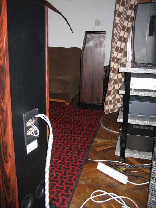

Załączam pare fotek kolumn

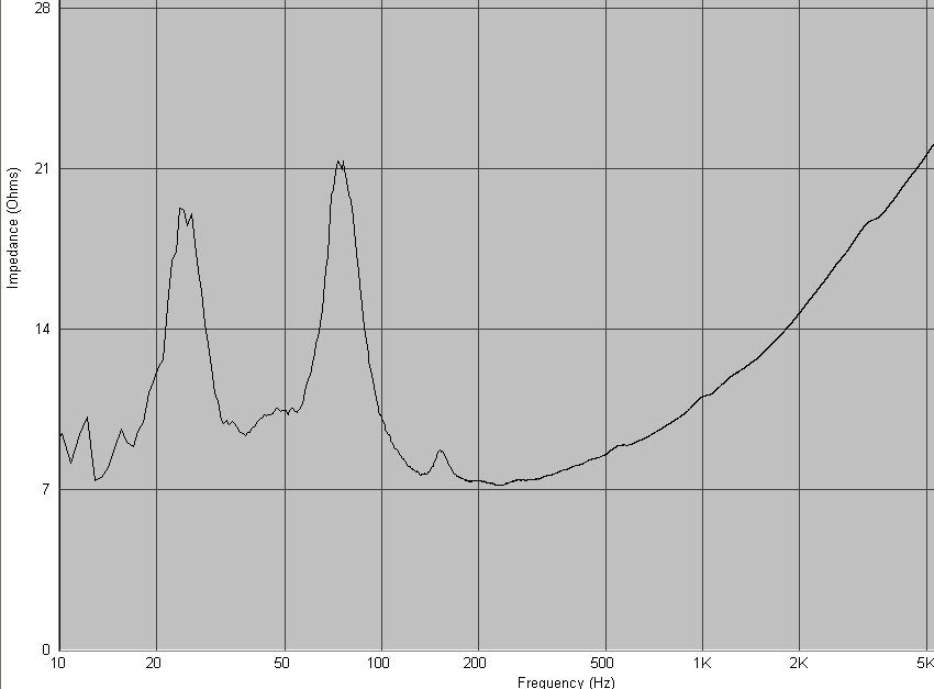

Załączam wykres (robiony za pomocą speakerworshop+ECM8000+UB802) trochę przesadzony, ale pokazujący mniej więcej to co czuje. Złożyłem go z wykresów - 2xgłośnik basowy + 1xport BR pomimo 2szt.
Poniżej przebieg impedancji(wg mnie) i pomiary wg AUDIO
