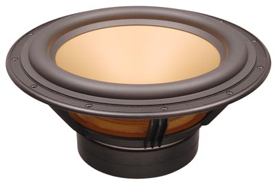

a co szanowne grono sądzi o tym przetworniku Hi-Vi M12
w kontekście obudowy bas-refleks / TL i basu w stylu Spendor SP100?
Pasuje mi kolorem ! :-)))
