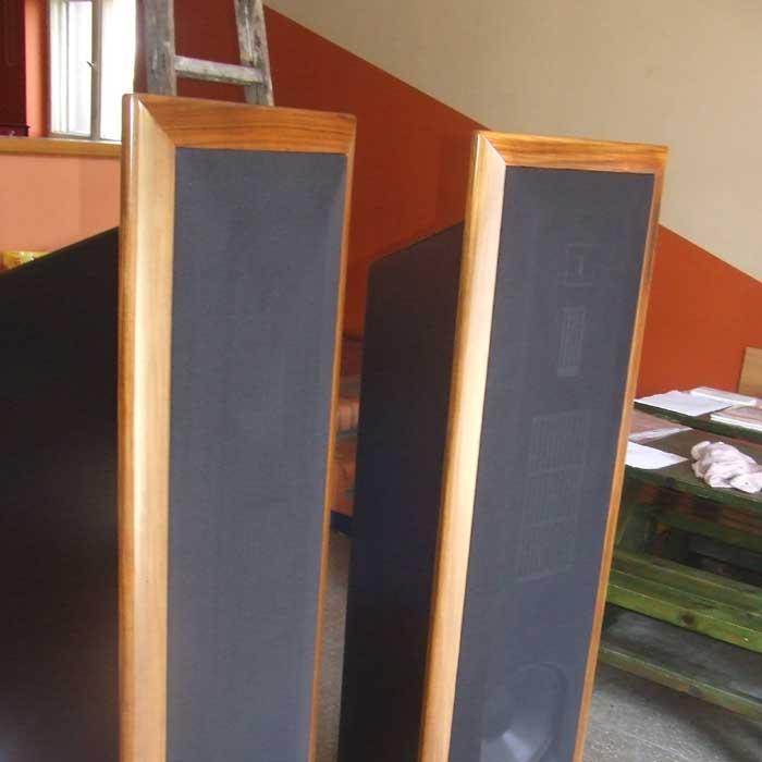

Witam.
W związku z przeprowadzką szukam nowej koncepcji na bas do moich kolumn (wstęga Bohlender&Graebener RD50 + Raven R2). Myślę o pasywnym basie, tak aby móc zasilić całość mocniejszą triodą SE. Skuteczność dużej wstęgi z filtrem pasywnym to ok. 89db, zejście do 180Hz ale chcę aby basy grały czysto do 500Hz bez żadnych rezonansów i najlepiej bez przełamań. Pokój łączony z kuchnią 38m2. W grę wchodzi nawet dipol wbudowany w ściankę pomiędzy pokojem dziennym a kuchnią. Jeśli dipol to z większej ilości mniejszych driverów jak 8 cali... Problem w tym, że nie wiem jak to zagra z triodą i czy nie trzeba by "uaktywniać dołu"...
Zbieram koncepcje narazie - sprawa nie jest bardzo pilna. Oprócz dipola w grę wchodzi zamknięta, może linia transmisyjna. Wystarczy mi dobry bas schodzący do 30Hz.
