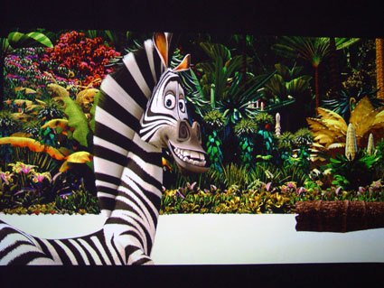

Wielkie dzięki za pomoc :) Zamieszczam 3 fotki z projektorka (obraz w HDTV 720p 1280x720 - puszczany z kompika). Pozdrawiam serdecznie.
LESIO 68
