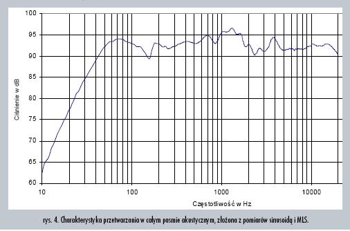

generalnie jak przejrzeć pomiary w Audio ze wszystkich lat (jakiś czas temu to zrobiłem) to wychodzi, że jako liniowe można, na grubo ponad 200 mierzonych modeli, określić kilka, starczy palców jednej ręki
przede wszystkim oryginalne Nautilusy (na obrazku)
jeszcze parę jest bez zarzutu poza mniej lub bardziej podbitym basem: Nautilusy 803 (mniej), ProAc Response 5 (bardziej)
b. ładnie wyszedł też pomiar Peak Consult Empress
a reszta bez wgzlędu na cenę - konturki (bas +5 dB i więcej), piki i doły na średnicy (po 5 dB i więcej), dzikie harce na górze
większość niby +/-3 dB a nawet +/-2 dB, ale co z tego skoro oznacza 6-decybelowe piki i 6 decybelowe podbicie basu względem niższej średnicy?
normę trzyma, ale to koszmar
Akurat to co pokazałeś raczej nie świadczy o dobrej integracji głośników. Jest też brak basu - pewnie obudowa zamknięta. Zrobił się dołek w okolicach częstotliwości podziału. Ale dobre jest wygładzenie w podzakresach.
A te podbicia basu mogą tez wynikać ze złożenia charakterystyk pomiarów w polu bliskim. Na to bym akurat uwagi nie zwracał.
Ponadto z lepszych głośników o dużych magnesach i sztywnych membranach zazwyczaj wychodzą kolumny o większej nierównomierności charakterystyki i daje się to bardzo strawnie słuchać - na pewno lepiej niż zafalowania z kolumn na słabych głośniczkach z małymi magnesami. Oczywiście najlepiej mieć i jedno i drugie.
Re: Qubric, 20 Mar 2007, 12:31
ja wiem - nic co pokażę nie może być dobre ;-)
brak basu?!
mógłbyś coś bliżej? powiedz - co widzisz na wykresie (konkretnie w liczbach)
ok. 2 dB i wąski
to jest nic w porównaniu do tego co pokazała w tych pomiarach konkurencja (99%)
>Ale dobre jest
nawet bardzo dobre - w zasadzie najlepsze z tego co pokazało Audio
te pomiary mają pewnie swoją specyfikę, choć oni starają się pokazać mniej więcej to co się słyszy
ale te podbicia wcale nie były powszechne - tak z 50% mierzonych kolumn je wykazywała
także nie sądzę by był to artefakt pomiarowy bo wtedy miałaby tak większość
chodzi o podbicia w ok. 80-160 Hz względem ok. 400-500 Hz, rzędu 5 dB i więcej (nawet znacznie więcej)
Gdybyś jeszcze wrzucił impedancję to byłoby cos więcej wiadomo o basie.
Dołek jest 4db względem wysokich. A chodzi o to że cały podzakres wysokich jest wystawiony w stosunku do podzakresu niskiego.
Za to co się nasuwa na myśl to diametralnie odmienna filozofia brzmienia niż w AA. Zauważ jak ładnie wygładził i lekko schował podzakres 1khz. Prawdopodobnie kolumny nie będą dzięki temu krzykliwe. Szkoda że nie pociągnęli tego wyrównania powyżej 2khz.
A zejście na basie jest ładne - nie wiadomo tylko czy uwzględnia bafle-step czy tak to wygląda w polu swobodnym?
Tak przy okazji te uwypuklenia basu najczęściej dotyczą głośników ze zbyt dużą dobrocią (w każdym razie tego można oczekiwać). Jak się stosuje Vify TC to niewiele można z nimi powalczyć - przecież to klasa Tesli :)

Re: Qubric, 20 Mar 2007, 12:56
zgadza się, ale sądzę, że lekkie odkręcenie czy skręcenie osi kolumn i pod kątem 10-15 stopni by się to wyrównało (wysokie by się ściszyły)
pewnie power response jest równiejszy niż pasmo mierzone niby bezechowo on-axis, calowe tweetery są kierunkowe >8-9 kHz
