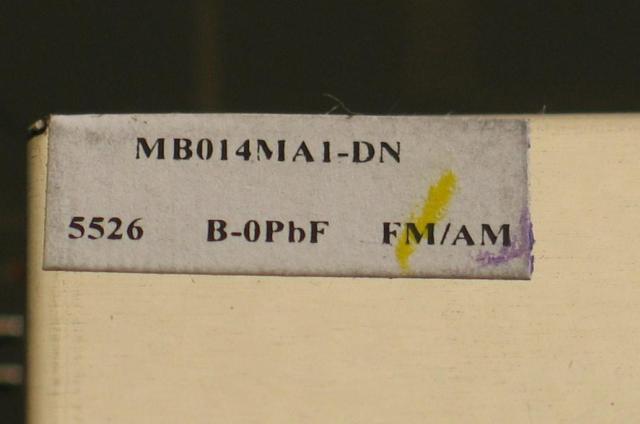

Dzisiaj wyjąłem wtyczkę kabla antenowego z gniazdka w w/w tunerku. No i wylazła, razem z "bebechami", czyli z taka blaszka, to siedzi pośrodku gniazdka. Mam nadzieję, że wiadomo, o co chodzi. ;) Rozkręciłem pudło licząc na to, że dobiorę się do tego gniazdka i coś wymyślę. Niestety, okazało się, że oba gniazdka antenowe (FM i AM) są zamknięte w blaszanym pudełeczku (fotki poniżej).
Pytanie - czy coś się da z tym zrobić? Wymienić takie pudełeczko, albo jakoś się do niego dobrać (ale raczej nie wygląda na rozbieralne)?
Nie bardzo mam ochotę oddawać do naprawy, bo na gwarancji to raczej nie przejdzie, a płacić za to połowę wartości klocka nie mam za bardzo ochoty... :(
Macie jakiś pomysł?
A oto fotki:

Miałem to samo. Musiałem zapłacić za wymianę modułu z wejściem antenowym 120 zł w HORN, mimo posiadania gwarancji. Nie miałem wyboru. Radziłbym jednak się targować. Zmiana modułu to 5 minut roboty.
>120zł za przylutowanie styku? Na gwarancji? Co za idiota kazal wymieniać moduł / głowicę UKF. (opłacało się - tmta zostanie do naprawy innych sprzętów).
To o stówkę za dużo!

Jak na moje oko to ten moduł wygląda na niespecjalnie rozbieralny. Tak więc lutowanie czegokolwiek chyba odpada i wymiana całego modułu na nowy wydaje mi się uzasadniona.
Pozostaje pytanie o te 120 PLN i o możliwość dokupienia modułu poza HORN'em... :)
Hm taka puszka? Typowe - jednak da się otworzyć i polutować w środku, nawet jak potem będzie niezbyt wyglądać to i tak to siedzi w środku tunera a gniazdo tylko wystaje na zewnątrz.
Molibden, 13 Kwi 2007, 13:59
Panowie, mieliście rację. Puszka da się otworzyć (na zatrzaski jest), bolec da się podlutować. Tak więc damy radę. :) Tylko muszę teraz boleć skołować, bo oryginalnym zaopiekowały się koty... ;-)
