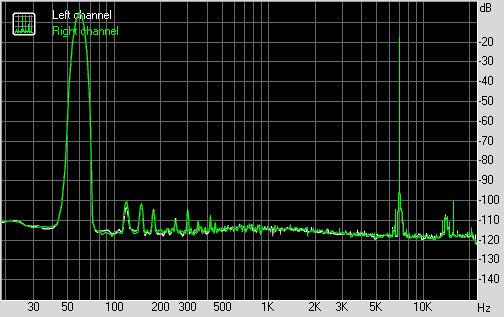

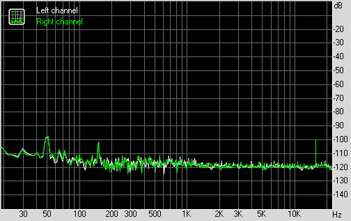

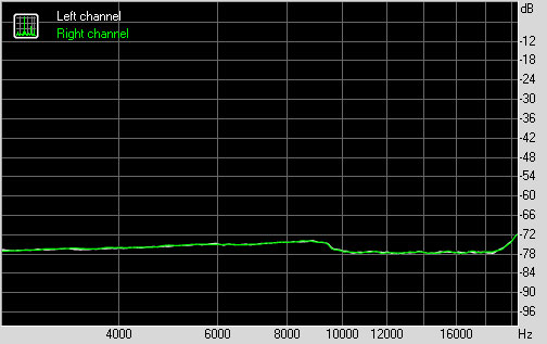

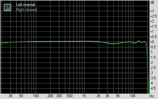

Zrobiłem pomiar programem RMAA przy pomocy karty M-Audio Audiophile 9624.
Wyniki raczej takie sobie.
Poniżej wykresy:
Frequency response
Noise level
Dynamic range
THD + Noise (at -3 dB FS)
Intermodulation distortion
Stereo crosstalk
IMD (swept tones)
Jak na tak proste urządzenie nie wygląda to źle, nieco gorzej niż DAC ma w datasheet, jakiś poważnych wpadek tu nie widać, choć trudno na podstawie tych wykresów rozprawiać o dźwięku. Mógłbyś też podać końcowe wartości liczbowe z podsumowania / raportu jaki RMAA generuje w postaci pliku HTML? Przypomina to z grubsza wyniki dla zwykłej karty dźwiękowej w PC.
