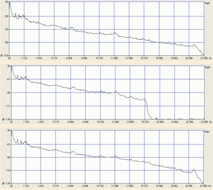

A jako ciekawostkę załączam analizę widma dla następujących plików (wcześniej pisałem o tym w wątku
Zaloguj się, aby zobaczyć treść (możliwe logowanie za pomocą ) ):
1. oryginalny plik wav
2. mp3 128 kbps (zapewne wszyscy wspominając o mp3 mają na myśli właśnie taką jakość kompresji ;)
3. mp3 320 kbps (właśnie ta starsza, IHMO lepsza wersja lame z moją kombinacją ustawień)
