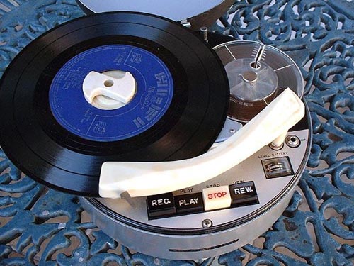

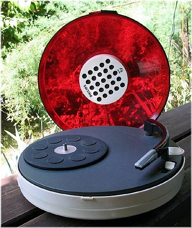

wklejajcie proszę zdjęcia starych analogowych sprzętów zapraszam

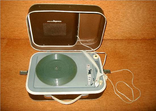

kolejne szlifiery

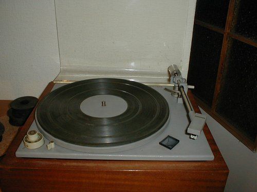

i kolejne
