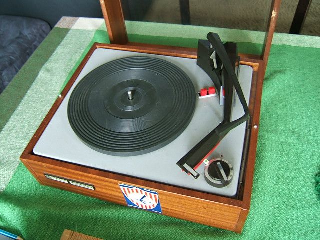

Niedawno wklejałem fotkę Donatiny. Dziś skończyłem renowację drugiego egzemplarza. Obydwa są w pełni sprawne, a różnią się tylko zastosowaną wkładką. W pierwszym jest zamontowana jednoigłowa UK 8M, o ile dobrze zapamiętałem, w drugim zaś dwuigłowa UK 3.
A to ciekawe. Nie spotkałem się jeszcze z dwuigłowym ramieniem na tak modernym mechaniźmie jak G-270 :)

Ale ramię musi byc komatybilne albo z rodziną uk2/ uk3 / uk 8 - klawisze do przechylania wkładki, albo z uk4 / uk 5 (z igłą obracaną dwuostrzową jak w poźniejszych uk9 i uf50) i uk 4m jednoigłową - koszyk mocowany śróbką od góry.

Fonica G600 przywrócona do ruchu.
Niestety silnika enerdowskiego nie udało się zamocować, mocowanie nie do końca komaptybilne, a nie chciało mi się przerabiać, kupiłem Fonicę G-450 Delta z SAZ>em-05 w dobrym stanie, SAZa dałem do g600, a enerdowski do Delty.
Niby wszystko działa, ale napęd chodzi dość głośno, chyba się zdobędę na polerowanie bieżnii może docelowo wymianę SAZ05 na ulepszony 05A albo )3B jakie były stosowane w G601 i późnych g-450 Delta.
A to niby toporne ramię bardzo ładnie się zgrywa ze stareńkim szczurem, inner groove distorsion praktycznie nie występuje i mimo głośnego napędu słucha się z tego dość przyjemnie.
Na dniach sparuję go z lampowym wzmakiem Fonica g600 i 15-omowymi szerokopasmowcami z epoki, zobaczymy

Guma wydaję się ok, ale na bieżni wyczuwane są placem różne chropki.
Tą g-450 Delta tż zrobię, Low-Fi jak ta lala ale w sumie jeśli można zrobić bez większego trudu i bez żadnych wydatków to czemu nie, zaaplikuję ceramika z igłą do 78 i od czasu do czasu coś się puści.

Słucham sobie już 3ci czy 4ty dzień na g-600 i naprawdę nie wiem dlaczego zakwalifikowałeś to jako low-fi
Bieżnia chyba się sama wytoczyła bo po kilkunastu plytach ucichł napęd i słucha się bardzo przyjemnie, oczywiście doskwiera mało wygodna i mało precyzyjna przerzutka i dość mocno grzejący się silnik, jednak brzmieniowo jest bardzo OK, problemów z inner groove NIET.
