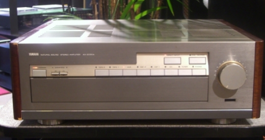

YAMAHA AX-2000A.......(1990 r.)....wyróżniającym sie elementem są dodatkowe wejścia XLR....(AX-2000 ich nie miała)

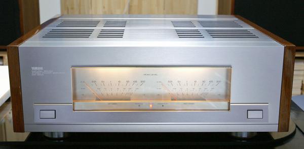

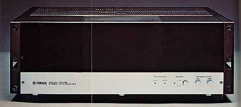

Młodsza i mniejsza siostra jubileuszowej końcówki MX-10000...Mowa o MX-2000 (1988 r.).

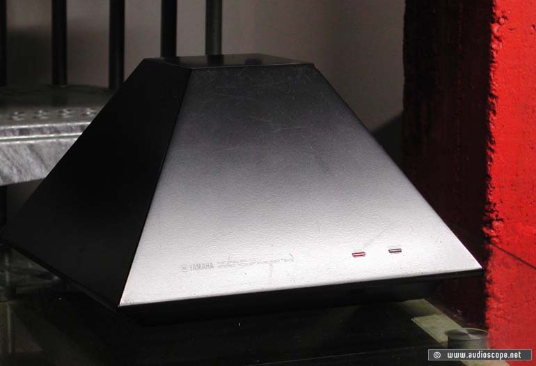

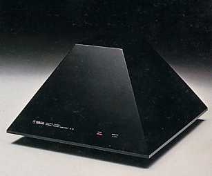

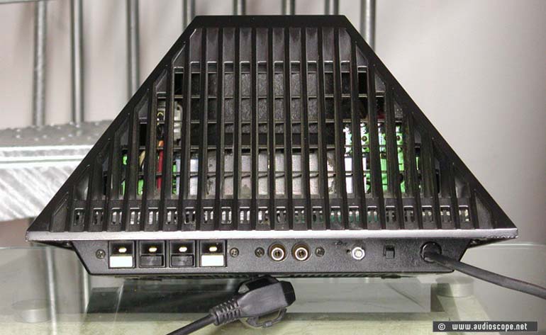

Co to za Piramidy ? To Yamaha robiła takie wzmacniacze ? Widać pomysł Nagry (PMA) nie był więc oryginalny !
Elberoth, 25 Paź 2007, 10:01
>oryginalny !
Jest to Yamaha B-6 z okolic 1980r. Podobna technologia do Carvera, klasa X, specjalny typ zasilacza impulsowego, 200W/8ohm,

Tą MX-2000 to jedynie możesz kupić na aukcjach Yahoo.....cena oscyluje w granicach 3kzł.....
Jak chcesz kupic to masz link bo jest takowa do sprzedania:

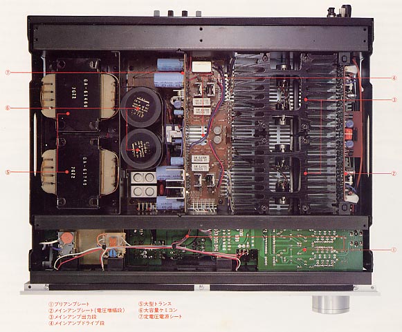

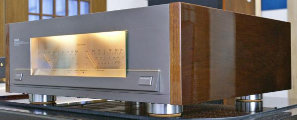

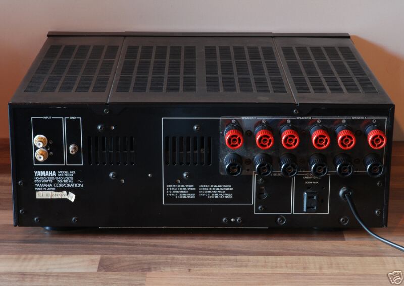

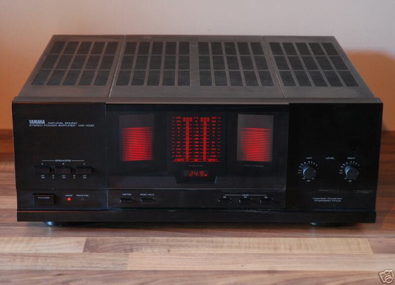

pozwalam sobie załączyć zdjęcia MX-1000. Jednej z najbardziej niedocenionych końcówek wszech czasów :-). Znawcy Yamahy uważają, że jest to najlepszy po MX-10000 wzmak. Osiąga 1000W na 1 Ohm, pobór mocy 1,7kW. W testach jeden na jeden z Krell FSB200, nie pozostawia cienia wątpliwości, że jest lepsza.

Ale wygląda paskudnie, i po cholerkę 6 par gniazd??
Aukcja super :) Wszystko sobie poczytałem :)
3000zł za samą końcóweczkę. Sena super!!!! Szkoda że w takich bohomazach ta aukcja :/

Ja na jej dupce widzę 850 Watt napisane jak byk. Coś pomyliłem ?
Pozwolę sobie na małe uściślenie
Te 1000W to chwilowa moc muzyczna, która Yamaha stestowała na obciążeniu 1 ohma!
Na obciążeniu 8 ohm , moc mierzona w paśmie 20hz-20kHz i przy h=o,oo3% to 250W
Moc RMS to 330W, a DIN (przy h=1% i 1khz) to 450W
"Jednej z najbardziej niedocenionych końcówek wszech czasów
Znawcy Yamahy uważają, że jest to najlepszy po MX-10000 wzmak."
Powiedziałbym, ze tak niedocenionych, że wielu nawet nie rozpatruje jej się w dorobku yamahy.
A skąd informacje potwierdzające drugą część stwierdzenia?
