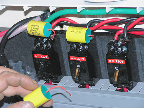

Niektórzy bardzo polecją kondensatory Auricap.
Za VH Audio:
Are you looking to clean-up your power without losing the dynamics that many commercial filters take away? The downside is these are NOT officially rated for AC line use, so this tweak is at your own risk. Many have installed TWO .47 uF Auricaps in parallel, with the red leads to the hot screw and the black leads to the neutral screw. If your country uses 220-240V, many have used the 1500V Auricaps. I have found no sonic downside to this tweak, and the sonic upside in most situations is worthwhile. To my ears, the Auricaps sound better vs. caps officially rated for AC line use (X-rated caps).
Niestety cena jest znacząca: 23$/szt.
https://www.audiostereo.pl/topic/33072-diy-shunyata-hydra/#findComment-753753

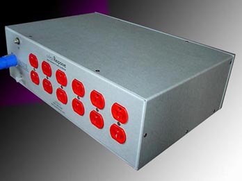

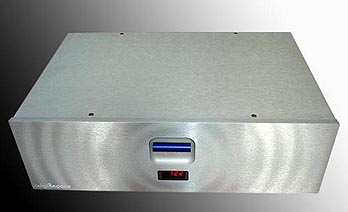

Choć z drugiej strony, biorąc pod uwagę, że wyposazony w takie kondensatory kondycjoner adeptResponse firmy Audience kosztuje ... 3800$, to może też nie jest wcale tak drogo :-)
Jestem pewien, że wlutowując na gniazdo IEC auricapa za 23$ efekt będzie identyczny. Albo nawet lepszy.

Tu jest więcej zdjęć:
