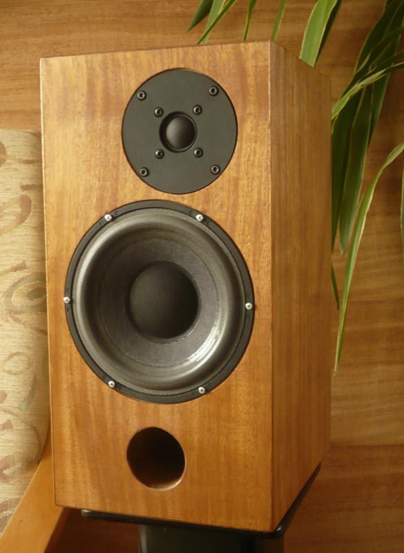

Zrobiłem według danych z tego wątku:
Fotki zamieszczę jak oddam negatyw do skanowania.
No właśnie też się zastanawiam nad tym BassReflexem. Wydaje mi się nazbyt aktywny w brzmieniu. Chwilowo mam wzmacniacz, który nie radzi sobie z wysterowaniem tych głośników (gainclone), więc moje wrażenia mogą być mylące.
Rurę bas refleksu wykonałem z forniru bukowego, oklejając kilka warstw na Siemensie MKV który ma 5,5cm średnicy;-).
Szukam śrubek M3 z czarnymi łbami. Może ktoś ma?
Skrzynki oklejone fornirem Acajou (Khaya ivorensis), takim samym jak ściana za nimi.

W specyfikacji podano:
Dimensions:
16” (406mm) high
8” (203mm) wide
10” (254mm) deep
Czy to sa rozmiary zewnętrzne tych skrzynek? rozumiem że jeśli tak to trzeba by odjąc grubość ścianek aby mieć pewność wymiarów wewnętrznych. Jakie sa grubości poszczególnych ścianek: przód, tył, boki, góra, dół, wszystko ma 16mm?
Panowie na gwałt jest potrzebny pomiar z natury umieszczenia tweeterów w orginlnych Studio 100 (wersja z niesymetrycznym rozmieszceniem głośników..)
Foksik pomierzył wymiary ale ze zdjęć i obawaim się że zwymiarowanie może być niezbyt dokładne..
Wymiary podane przez Foksika to 75 mm od góry i 80 mm od boku.
Z moich czysto akademickich obliczeń wynika że wymiar boczny to 77,5 cm, a góra to 48,05 co jest wynikiem nierealnym..
Gdyby był ktos łaskaw i swoje orginały pomierzył był bym bardzo wdzięczny ..;-))

W szkole uczono mnie że aby wykonać coś dobrze najpierw potrzebny jest dobry rysunek techniczny a tutaj takowego brak. Wprawdzie na poprzednich stronach coś podobnego istnieje ale nie ma wszystkich wymiarów. Tutaj prośba do kolegów aby pokusili się o coś takiego. Potrzebne wymiary to: szer, wys, głęb. skrzynek wewnętrzne !!! Wymiary i umiejscowienie wszystkich 'dziur', zaznaczone sposoby miejsca mocowań i rodzaje śrub (głośników, zwrotnicy, terminala), grubości ścianek, budowa skrzynki (tzn jak sklejone boki, góra, dół, czyli czy np przednia ścianka jest wpuszczana czy na zewnątrz).może jakieś inne dane które teraz nie przychodzą mi do głowy a doświadczeni diyowcy na pewno je znają. Bez takich podstawowych i kompleksowych informacji trudno zrobić dobre klony i nie chce mi się wierzyć że koledzy którzy konstruują kolumny lub zrobili tego klona ich nie posiadają. Proszę podzielcie się z innymi - taka jest chyba dea diy.
>>pete
Nie przesadzajmy ;-)) z taką szczegółowością ..
Jak tylko dotrę do domu zrobię symulację w BasBox Pro skrzynki i podam wymiary zewnętrzne wewnetrzne pojemność, umiejscownienie głośnika basowego i bas reflexu jest podane w tym wątku i tu nie ma konieczności walczenia z każdym milimetrem..
Natomiast faktycznie położenie tweetera jet bardzo ważne i tu nie ma informacji..;-(((
Pozdrawiam,
Artur
No nie wiem czy przesadzam, może trochę (ale sądzę że właśnie w szczegółach tkwi diabeł :)).Zauważ wymiary skrzynki podane przez jednego z kolegów:na rys to 204mm szer a środki dziur do głośnika 102.5mm czyli co przesunięte te głośniki?
Należy się udać do sklepu z linijką (perfekcjoniści z suwmiarką) i sobie zmierzyć. Średnica tweetera KT26 wynosi 103,8mm, zatem wystarczy zmierzyć odległość brzegów kosza od krawędzi górnej oraz bocznej.
To byłoby możliwe gdyby jedyny sklep który jest w moim mieście posiadał owe kolumny, niestety tak nie jest, dlatego muszę zdać się na uprzejmość forumowiczów. Może Pan poda te wymiary (o ile je Pan posiada)? No i bardzo zależy mi na tych wymiarach wewn. bo od tego zależy b.dużo (skrzynkę można zrobić na wiele sposobów ale litraż powinien być zachowany taki jak w oryg.)
Dla forumowiczów nie jestem żaden pan.
W wątku były podane grubości ścianek oraz wymiary zewnętrzne. To wystarczy do określenia wymiarów wewnętrznych.
Jak będę w sklepie top-hifi, to postaram się nie zapomnieć żeby to zmierzyć.
