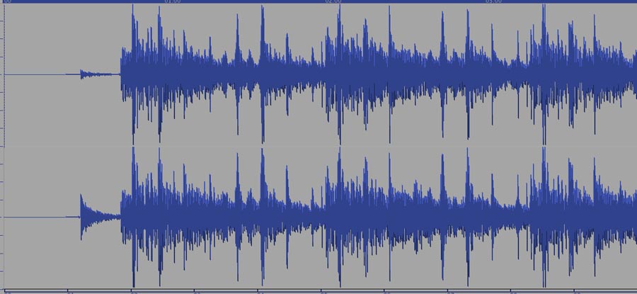

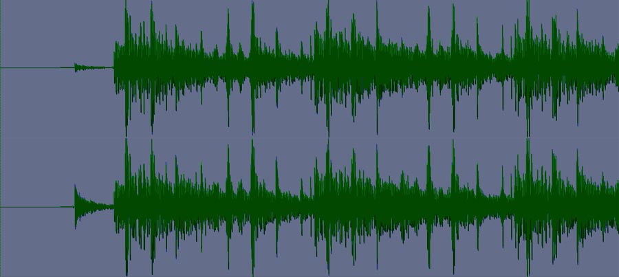

Teraz 3 wykresiki
1. To dokladny plik AIFF (WAV)
2. to Flac - przerobiony na AIFF (WAV)
3. AAC - przerobiony na AIFF (WAV)

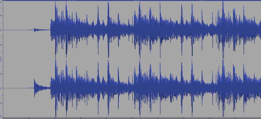

Teraz nakladamy na siebie rysunki z przenikaniem
1. Nakladamy FLAC na AIFF
2. powiekszenie tego rysunku
Widac dokladnie ze pliki sa dokladnie takie same - zmieszane sa kolory i nic nie odstaje kolorystycznie w wykresach od siebie

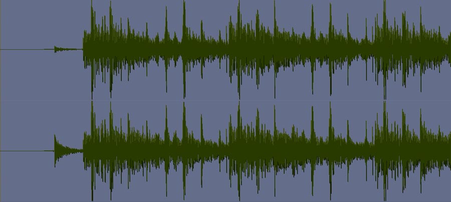

https://www.audiostereo.pl/topic/33402-flac-zapytanie/#findComment-763251
Teraz na FLAC nakladamy plik AAC i tu dokladnie widac na powiekszeniu miejsca roznic - widac to przez pojawienie sie innego koloru

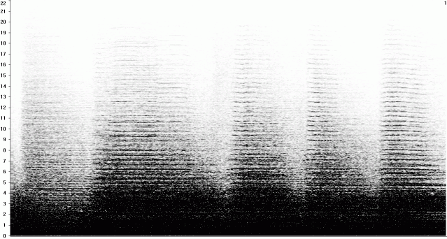

A tutaj przykład analizy widmowej. Pierwszy to plik oryginalny, drugi to skompresowane mp3 128 kbps, cbr (specjalnie tak mocno). Na pierwszy rzut oka widać, że mp3 wysłało w diabły wszystko powyżej 16 kHz, jeśli więc brać pod uwagę tylko ten czynnik, możemy się więc spodziewać co najwyżej jakości radiowej. Na spektrogramie wszystko widać jak na dłoni, natomiast gdyby ktoś miał powiedzieć co zaszło na podstawie przebiegu czasowego to byłoby to nic więcej jak wróżenie z fusów ;)

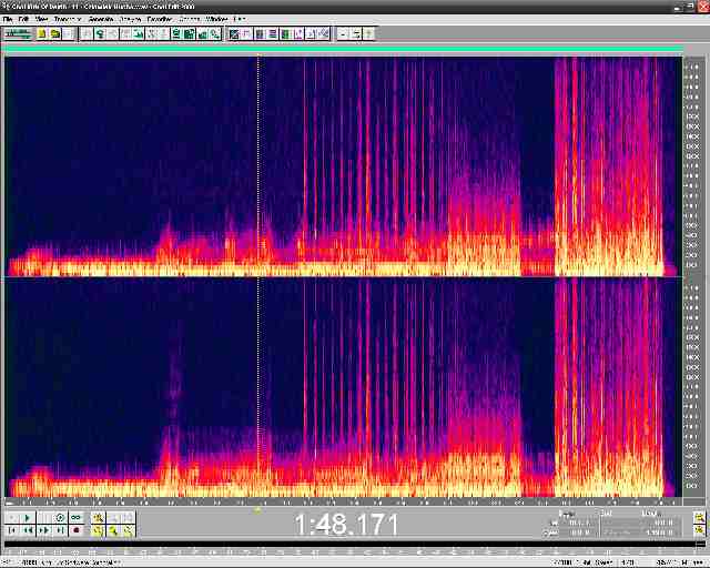

To chyba najlepszy sposob na zaprezentowanie roznicy w jakosci... Nie wiem jak to sie dokladnie nazywa, ale os x to czas, a os y to czestotliwosc jaka pokrywa dzwiek. Pierwszy to wav (tak jak flac - bezstratny), drugi to mp3 w jakosci 112kb/s. Widac jak na dloni schemat kompresji - najbardziej cierpi na nim gora... Jest doszczetnie wycinana!
