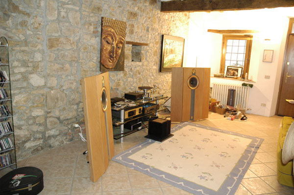

Zobaczcie jak rózny od swoich komercyjnych projektów zestaw buduje dla siebie Joachim Gerhard (AudioPhysic) !
Najciekawsze, że to OB oparte jest na prototypowym szerokopasmowcu Alnico.

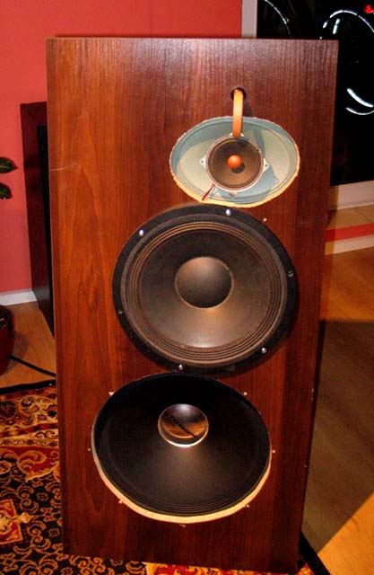

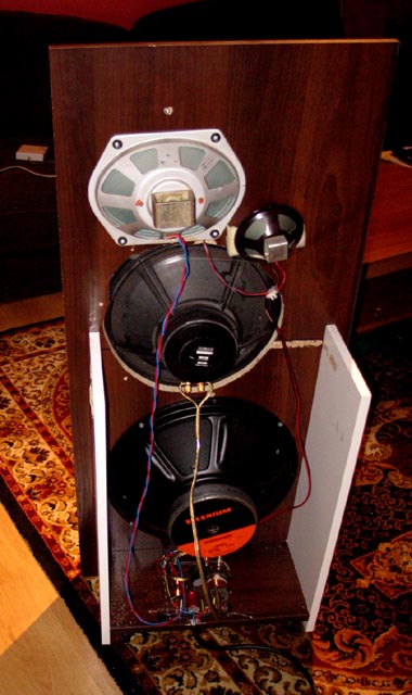

To może ja się pochwalę zmianami w projekcie.
Przejście z 1x15" Selenium na 2x12" Audax (na zdjęciach jest jeszcze 1x15"+1x12")
Przeróbka Sab na "coaxial"
Dołożenie dodatkowego tweetera z tyłu dechy.
Zmiany odbywały się w dłuzszym okresie czasu i dokładnie osłuchane. Z czystym sumieniem polecam. Dołożenie drugiego woofera to +6db i to się naprawdę czuje.
Patent z "coaxialem" polecam wszystkim, których warunki lokalowe zmuszają do odsłuchu z małej odległości. Poprawa lokalizacji i separacji jest spektakularna.
