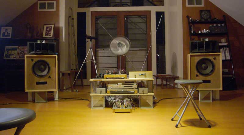

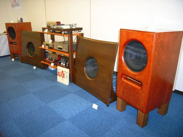

a_men - na tej prawej fotce bas robią obudowy bass reflex, a odgrody są na średnice i górę?
Nie za nisko jak na tweeter? Tweeter będzie na wysokości pępka siedzącej osoby.... A dodając kierunkowość tubu, to uszy rozminą sięz wysokimi.
Widząc, że obudowy są dopieszczone, to zaczynam podejrzewać, że czegoś nie wiem w tych tzw. obudowach gabinetowych... Dlaczego tweeter niejest na wysokości uszu?
odgrody i skrzynki to dwie niezalezne konstrukcje ;-)))
Co do wysokości, to strona jest Japońska (chyba) i wzrostem tam nie grzeszą ;-))))

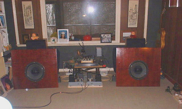

Zaloguj się, aby zobaczyć treść (możliwe logowanie za pomocą ) wiedziałem że właśnie coś takiego mi potrzeba, dlatego doprojektowałem sobie coś podobnego nad garażem. 40 m2 po podłodze ścianka kolankowa do metra i skosy :-D
a żeby nie było całkiem OT to proponuję przyjżeć się głośnikom:
"Speakers: Altec 2.5 way - 414Z 12" woofers running full range [no inductor] for maximum efficiency in 614 bass reflex cabs, 804A compression drivers mounted on 811B horns and Electrovoice T35 super tweeters or Fostex FT17H. Custom 1st order [crossed at 900hz] 6dB slope crossovers using paper in oil caps and L-pads for the midrange and tweeter.
Alternate speakers: JEL OB with Altec 755Es, Pioneer PIM8L 8" full range augmented by PT3K super tweeters as pictured below or Jensen P8RL woofers and RP103 horn tweeters."

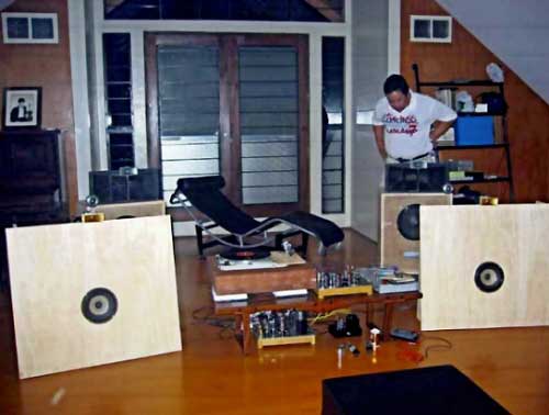

Ta pierwsza fotka długo była moją tapetą. A oto właściciel w akcji:
