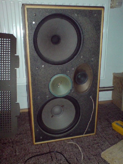

To może ja cos jeszcze na taki temat napiszę. Z ciekawości kupiłem stare kolumienki. Lata siedemdziesiąte. Okazało sie ze są to ELAC'i. W środku po dwa różne 25cm basy isophona (ferrytowe magnesy), średniotonowe owale philipsa (alnico) i niezidentyfikowane stożkowe wysokie. Bardzo wysoka efektywność, sporo ponad 93db. Ze starych katalogów isophona wynika ze górny bas ma fs=28hz ( zawieszenie z materiału), a dolny fs=22hz( zawieszenie guma). czyli całkiem nieźle. Obudowa licha i generalnie za mała.
Coś o dzwięku.
Kolumienki te, średnie tony odtwarzają z taką siłą, dynamiką, i wypełnieniem, ze robi to ooogromne wrażenie. Wysokie są wyraźne, posiadają kremową barwę ( co trochę nie pasuje do średnicy moim zdaniem). Bas szybki, raczej płytki. W zależności od ustawienia kolumn w pokoju można go oczywiście regulować. Fajnie jest bliżej ścian niz dalej. Generalnie grają zajebiscie. Ale....
... po małej modernizacji grają wykurwiście. Co zrobiłem - odkręciłem tylną ściankę(!), czyli powstał open box, z krótkimi "skrzydełkami" Efekt- ku mojemu zaskoczeniu basu zrobiło sie więcej, a to za sprawą duzo lepszego zejścia w dół! W małym pokoju (ok10m2) przy 25 hz (generator) jedna kolumienka potrafiła wytworzyć małe trzęsienie ziemi ze wzmakiem 20w. (powiem tak - tez byłem tym bardzo zaskoczony!) Później na miejsce wysokotonowca wstawiłem 10cm sabe greencone z ruskim papierowym kondem. Zaowocowało to poprwą rozdzielczości, pojawiło sie więcej smaczków na górze - bardzo wyraźne perkusyjne przeszkadzajki.
Po tym małym ( w sumie przypadkowym ) modzie powstała niby odgroda - rewelacyjna do małego pokoju. Wyśmienita do lampy, a nawet tylko do lampy bo ( niewiedzieć czemu) z tranzystorem grała mułowato, a z 2w lamką zapiepszała az miło i do tego super wypełnienie średnicy, która powodowała uśmiech na twarzy, czasem gęsią skórkę. Wręcz niesamowita. Wysokie - co tu gadać SABA! A bas przez miękkie zawieszenie membran basowców na dole był mięciutki i nie za rozdzielczy, wyżej zaś szybki, wielobarwny. Całość dźwięku sprawiała ze można było słuchać godzinami i ciągle chciało sie więcej. z muzyką akustyczną była magia. Aha i do tego stereofonia. Na płytach ecm'u kolumienki znikały i tworzyły obraz 3d. Nie do końca naturalnie ale efektownie.
Niestety moja audiofilska duma nie pozwalała mi ustawić takich w sumie nie za pięknych kolumienek w pokoju, więc je sprzedałem. Chyba źle zrobiłem. Ale są blisko. Ma je mój kumpel. Chyba je odkupie. I czasem cos tam na nich odpale :)

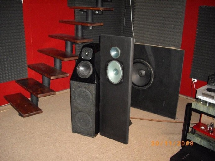

Patrzcie ktoś stawia WA obok odgród z sabami ( i altec'kiem)!!!
Toć to jaki szaleniec czy co?? Jak to Elb zobaczy.....
