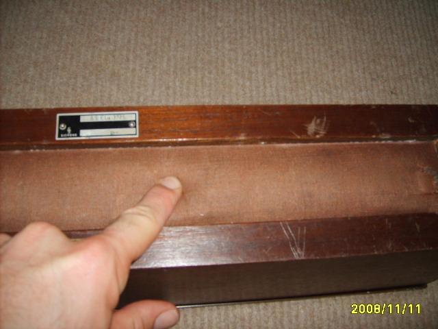

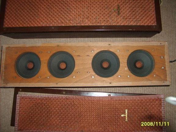

Sprzedam "panel " Klangfilm 6SEla3775 2 szt. w kazdym 4 glosniki 3RufLsp 34 , obudowa oryginalna - sklejka , otwara od tylu z taka przedziwna maskownica , glosniki w stanie idealnymn .

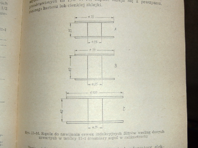

Wykonanie cewek własnoręcznie jest możliwe , ale pod warunkiem , iż znajdziesz tabelę , która określi średnicę drutu , średnicę i wysokość wzorca - szpulki na którą go nawiniesz , oraz poda ilość zwojów dla wymaganej wielkości mH. W starej litaraturze tematu podawano przybliżone dane dla cewek , trzeba trochę pogmerać , jak znajdę zamieszczę tabele . Ale trzeba wiedzieć , że wartości uzyskane będą przybliżone , a nie właściwe . Chyba ułamkowe różnice , nie są tak bardzo znaczące , ale , zawsze zostaje to ale ... :)

Wielkość szpulek , i przykładowa ilość zwojów drutu o średnicy 1,1 mm , dwie strony z pozycji " Hi-Fi wysoka jakość odtwarzania dźwięku " A.Witord , R. Girulski
