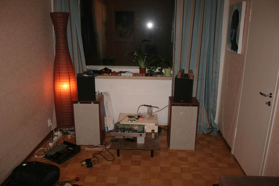

jade dzis podpisac umowe najmu mieszkania z pokojem 40 metrow :))))))))))))))) do tego kominek :) jest niestety bardziej podlozny niz kwadratowy i nie ma wysokich sufitow,no ale nie mozna miec wszystkiego. Wkoncu glosniki beda mialy czym oddychac ;)
aha...a jak glosniki stoja na krotszej scianie??bo innej opcji nie bedzie...sciana ma jekies 4.5-5 metra,dluzsze okolo 8. Na jednej z dluzsych stron na praktycznie same okna,troche sie tego boje, ale moja Pani obwiesi je ciezkimi,grubymi zaslonami :) Ciekawe jaki bedzie bas..

zmienila mi sie "ciut" rzeczywistosc mieszkaniowa. Z roznych wzgledow, zamiast wyladowac w 20 metrowym pokoju, wyladowalem w...42 metrowym mieszkaniu, z ...10 metrowym pokojem odsluchowym.
saby kupione, sa w drodze z niemiec. na bas pojdzie sansui.
wzmak jak byl tak jest - Music Angel na kt88.
panowie, odsprzedawac nie mam zamiaru, i cos z tym fantem trzeba zrobic zeby zagralo.
pokoj 10 metrow i ani centymetra wiecej.
nie wiem czy budowa OB ma sens w takim przypadku. jakie sa wasze doswiadczenia z takimi kanciapami?
ewentualnie co innego mozna sklecic z zestawu 4 sab (szerokopasmowa i wysokotonowa i 16 calowych basow?
tymczasowo gram na aktywnych Genelec 1019 ustawionych na krotkiej scianie.
oczywiscie pojawia sie problem z basem. przez duuuzo duuuzo go nie ma, a potem ni z tego ni z owego lupnie na jakiejsc nizszej czestotliwosci tak, ze myslalem ze jakies wiercenia robia pod budynkiem, albo ze cos wybucho w oddali :)
a w tych genelecach to mam dziurki od klucza a nie glosniki basowe.

obecnie mam monitory bliskiego pola - aktywne stare genelec 1019 biamp + DIY pasywka.
tak jak napisalem, na malych poziomach glosnosci jest ok, tyle ze basu nie ma. na normalnym poziomie jest bez basu do pewnego momentu, potem nagle wali jakas niska czestotliwosc, ktora sprawia wrazenie ze dom sie wali, bas dobiega jakby spoza pokoju.
siedze ponad 2 metry od glosnikow.
mebli mam malo.
ustroje akustyczne na scianach (duze obrazy w grubych ramach wypelnione wenwtarz gabka) + zaslony za glosnikami, wysokie papierowe lampy ala IKEA. po rogach tez papierowe lampy i jedna szafka na winyle, na podlodze lozko (jutro skladam cale na razie jest materac :) i ...przed glosnikami duza audiofilska skora z renifera :)
w pokoju ustrojow moge meic ile dusza zapragnie.
na razie monitork istaja na krotszej scianie 2,5m.
zaraz beda foty.
oto kilka fot:
mam gdzies na kompie generator czestotliwosci to sprawdze gdzie mi sie pokoj "wzbudza".
pamietam ze w dawnym mieszkaniu przy ok. 40Hz drzala mi maksymalnie... skrzynka na bezpieczniki w przedpokoju :)
wiec rozne rzeczy moga sie dziac.
jedna fota nie weszla....czy ktos z administratorow slyszal o takim wynalazku jak edycja postow????
z tego co widzę masz na jednej ścianie drzwi, na drugiej drzwi i na trzeciej okno, pusta zostaje jedynie ostatnia, długa ściana. Hm - trochę kiepsko
Bo jest pewien patent który u mnie działał. Mianowicie ustawiłbyś odgrody "szerokopasmowe" na krótszej ścianie np. pod oknem, a basowe mógłbyś ustawić równolegle do ścian dłuższych, czyli o 90 stopni od głównych odgród. U mnie nie bylo problemów z basem przy takim ustawieniu. Myślałem ze akurat na ucho będzie skierowany punkt zwarcia akustycznego. Wydaje mi się ze dźwięki basowe wydobywały sie z przestrzeni miedzy dechą a ścianą. Coś w rodzaju pseudo tuby? Aha, moje dechy basowe dosięgały wówczas prawie do sufitu, były wysokie.
