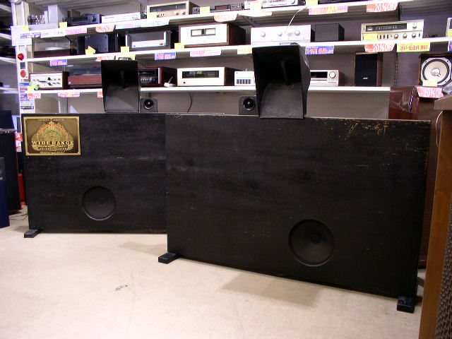

15" univerek wymiatał w mojej desce podobnie jak ARO, dobry skądinąd altec 416 zagrał gorzej, misiowato i ciszej. Nie sprawdzałem jak university grałby na środku. Nowe dechy byłyby potrzebne.
Z punktu widzenie długosci fali najlepsza była by decha w ktorej głosnik miałby do kazdej krawędzi taką samą odleglość. Biorąc pod uwage ze ma być raczej w okolicach podłogi to musiałby to byc prostokąt w ktorym szerokość~2h. Takie lezące prostokąty...
Co wy na to?

Niestety na wskazanych stronach zostało jak wół napisane - tylko sklejka, ew. deska lita (klejona też może być). Inaczej będzie "death sound". To jak z tym akrylem?
Niestety mam teraz open box'a, a nie dechę, więc nie za bardzo mogę sprawdzić, ale może ktoś trenował - jeśli koaksjala (pełnopasmowego z hornem na średnicę i wysokie) walnę nisko podłogi i pochylę do góry tak, by w miejscu odsłuchu na wysokości uszu krzyżowały się osie głośników, to czy nie uzyskam sceny muzycznej inaczej ustawionej/rozłożonej? Niekoniecznie musi to dolatywać z dołu, ale efekt i rozłożenie na scenie muzyków prawdopodobnie będzie inne, niż gdybym głośnik miał ustawiony na wysokości uszu. Dobrze główkuję? Jeśli tak, to decha "a_men"'owa odpada...

Niby czemu plexi, material tak podatny na zginanie, ma byc lepszy niz sklejka? Poza tym dochodzi jeszcze kwestia malej odpornosci na swiatlo (zmiana kolorow) i problemy z czyszczeniem zeby nie podrapac. Jesli juz isc na calosc to chyba szklo bedzie sporo lepsze.
Co do wielkosci deski to dziala tu niezbyt skomplikowana fuzyka. Mowiac prosto ponizej pewnych czestotliwosci fale sa dluzsze niz deska i te z tylu przechodza przed deske, co powoduje sciszenie ponizej tej granicznej czestotliwosci. W otwartej przestrzeni bedzie to ciszej o 6dB, a w pokoju pewnie z 3-4dB z uwagi na odbicia. Zeby wyliczyc jaka jest nasza czestotliwosc uzywamy wzoru 115/(szerokosc deski w metrach). CZyli dla przykladu przy desce 1.2m zjazd glosnosci basu zaczyna sie przy ok 96Hz. Nie jest to jednak nagly zjazd wiec wynik nie jest taki zly.

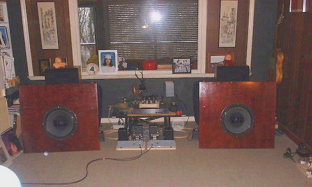

A ja poeksperymentowałem z moim open boxem do góry nogami i na leżąco.
Tak, wyraźnie wzrasta ilość basu. Nie powiem, żeby jego ilość już powalała ale to wyraźny krok do przodu. Pojawiło się też lepsze wypełnienie, podbudowa. Moja decha jest w sumie bardzo wąska 45 x 105 cm przy 40 cm średnicy głośnika to niewiele. Wąskie boczki minimalnie pomagają psując lekko jakość basu (na początku rejestrowałem pewną pudełkowość dźwięku, teraz... przyzwyczaiłem się).
Do tematu jednak. W Uniwerkach zdecydowanie lepiej grały box'y na leżąco. Na basie troszkę lepiej (były ze 2-3 cm nad podłogą...), natomiast przestrzeń zdecydowanie lepsza. Lepsza, niż w wersji klasycznej, z umieszczeniem głośników na wysokości uszu. Odpowiada za to prawdopodobnie pionowe umieszczenie tubki (ta ma patent rozsiewania szeroko, ale wiązka raczej leci na boki). Tubka generowała wiązkę w pionie, odbijając się od podłogi i sufitu. Przestrzeń zyskała mocno, dodatkowo pojawiły się efekty nie tylko na boki, ale i w górę. Pomimo, że boxy leżały i głośnik stał w pionie, to scena była budowana w górę, wokale były na właściwych wysokościach. Część dźwięków dolatywała z dołu - głównie na wyższych rejestrach, ale nie było reguły. Efekt co najmniej ciekawy. Prawdopodobnie inaczej będzie, gdy sklecę dechę pochyloną.
Spróbowałem pochylić ściankę poprzez podłożenie jakiś książek - totalna klapa - siadł bas, przestrzeń, wszystko :-). A to tylko 2-3 cm szpara na dole. Podłoga gra!
W wersji postawionej pionowo do góry nogami tubka grała już w poziomie. Efekt akustyczny taki, że wszystko dolatywało z dołu umieszczone nieco powyżej głośników i na płasko w pionie. Przestrzeń wyraźnie słabsza.
Tak więc panowie tubowcy warto robić próby z przekręceniem głośnika o 90 stopni (oczywiście dla tub prostokątnych ;-)). Tutaj podziękowanie za pomysł plus uzasadnienie dla Rafaell'a :-).
Koniec końców będę robił dechę coś a'la to, co a_men zamieścił. Jednak decha - sklejka, a nie akryl. Nie za duża, ale zapewne akustycznie większa niż to, co mam teraz, plus podbicie na basie z racji lokalizacji niskiej głośnika. Resztę dołu skoryguję pasywnie i będzie piknie.

Sugeruję trzymać się dokładnie planu i nie kombinowac na własna rękę. Ten sam patent stosuje np. Yamamoto:)
Zrobic dechy ze sklejki 3/4 cala, czyli 18 lub 19 mm. Oni juz sprawdzali rózne materiały i w tym przypadku z taką sklejką gra najlepiej.
Jeżeli modyfikowac, to według sprawdzonych na diyaudio sposobów, czyli:
1) zamiast małego daszku na górze zrobic taki przez całą szerokość odgrody na szerokośc taką , by nie wystawał poza obrys odgrody,
2) mozna też zrobić przegrodę łaczącą skrzydła na dole z kawałka sklejki.
Co do tych odgród jest jeszcze jedno zalecenie. Wykończyć je (pobejcować lub okleino0wać) zanim zacznie się słuchać, bo potem....:)))))))

Rozumiem, że zamiast 7-8 calowego głośnika w tym samym miejscu umieszczam środek mojego 15 calowca?
@all
Kolejna rzecz - niecentralne umieszczenie (z lekkim przesunięciem) głośnika również w poziomie. Warto się w to babrać? Teoria twierdzi, że tak, a praktycznie? Jak mocno? Po bokach będę miał symetrycznie po ok. 26 cm, przesunięcie 22 / 30 cm wystarczy?
