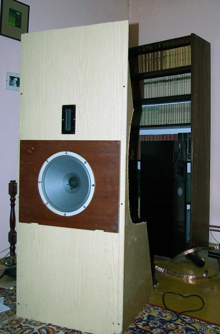

Wczoraj przyjechały do mnie 12" Coral. W przyszłym tygodniu będę miał sklejkę na deski takie jak pokazywał a_men ale żeby za długo nie leżały bezużytecznie, wytargałem ze strychu jakieś stare dechy (chyba z szafy jakiejś :))i na szybko skleciłem OB. Wyszło 59x145cm.
Dołożyłem wstęgę Aurum Cantus G3Si i spróbowałem "skleić" ze sobą głośniki.
O dziwo basu nawet bardzo nie brakuje, jest fajny, krótki, może odrobinę więcej mięska by się przydało. Brakuje mi natomiast trochę blasku średnicy. Taka lekko zgaszona jest. Być może wynika to z faktu mocno pofalowanej charakterystyki Coral'i.

Troszkę pomieszałem w zwrotnicy, II rząd dla Coral'a i III dla wstęgi. Trochę się pasmo wyrównało i poprawiła średnica :)
