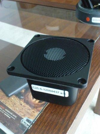

Mała korekta względem początkowych założeń.

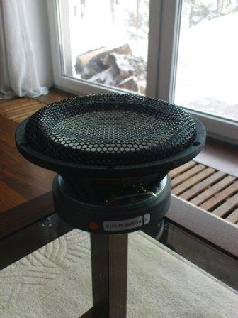

Sekcja średnio-wysokotonowa będzie jednak inna, planowałem większą kopułkę i typowo średniotonowego Accutona , ale cena jest obecnie porażająca więc zdecydowałem sie na tańszą alternatywę. Zresztą ten midwoofer na pewno sobie poradzi w zakładanym podziale 2000-3000Hz.

Dokładnie te, przy czym ten midwoofer w linku to starsza wersje , nowa ma wklęsłą osłona. Taką jak na foto wyżej.

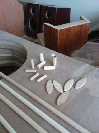

Elementy łączące ścianki. Lamelki, kołki fi8 i fi12.
....oraz metrowej długości kołki fi10, które będą przycinane, tak , że będą łączyć elementy frontu, po trzy płyty.

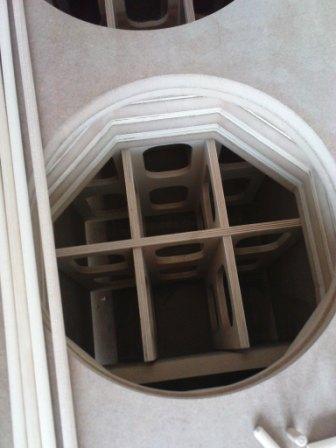

Ścianka frontowa i tylna będą frezowane od środka, w te frezowania będzie wpuszczona kratownica. Wzmocni to całą bryłe.
Nie, nie będzie nowej kratownicy. Wszystko jest zgodnie z planem, pod linią wooferów jest półka która wydziela komore na rury BR. Kratownice będą(jeszcze nic nie jest sklejone) dwie, górna rozbudowana i poniżej półki dolna w formie szczątkowej.

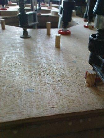

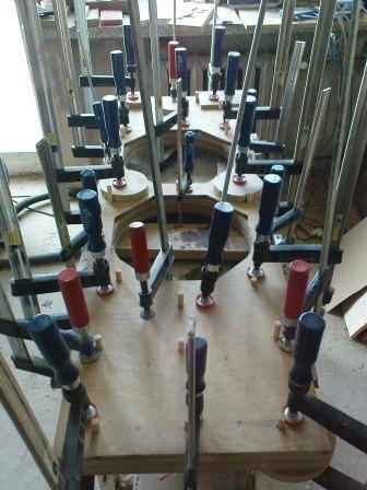

Fronty, na razie "złapane" pierwsze trzy płyty. Przechodzą przez nie te wspomniane kołki fi10mm.
Niestety nie udało mi się zmontować mojej małej prasy śrubowej, więc musiałem tradycyjnie ściskami.
Oczywiście skleiły się jak trzeba , ale z prasą było by szybciej i mniej męcząco.
Na ostatnim zdjęciu front jeszcze nie sklejony , dlatego nie ma wszystkich kołków.

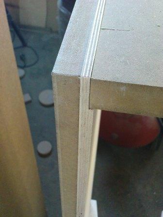

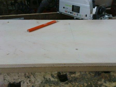

Nudno w tym wątku, to moja wina.... Skorygowałem moje wcześniej założenia i zamiast boków z mdf 25 plus cieńka egzotyczna sklejka, zastosowałem inne rozwiąznie. Połączyłem mdf 18mm ze sklejką brzozową 10mm. Mdf i sklejka są łączone oczywisćie na klej i kołki fi 8.
Dodatkowo aby zachować szerokość sklejka ma frezowane wpusty dla ścianek górnej i dolnej.
Cała kratownica jak też półka poniżej wooferów bedzie wklejana we wpust frezowany jak na foto, po ściśnieciu nie bedzie oczywiscie żadnych szpar.
