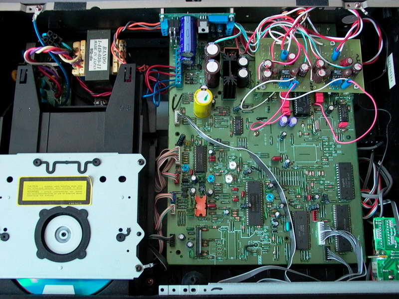

ja zrobilem w tym odtwarzaczu konwersje na ad844; wymienilem sporo elementow, glownie poprawa zasilania daca i filtra, kwarc na nowy, etc. jakos to gra.

Jestem po kolejnym etapie modyfikacji, 18 kolejnych kondensatorów zostało zmienionych na nowe.
Największe kondy w zasilaniu wymienione na Nippon LXY 2700uF, reszta kondów w zasilaczu na Panasonic FC. Do tego doszło dużo osconów, m.in do dekodera, filtra, i reszty częsci cyfrowej.Wszystkie kondy dobrze sprawdzily sie na swoich miejscach, poprawiła sie dynamika i głębia dźwięku.
Kolejnym etapem, będzie założenie zasilacza symetrycznego dla opampów.
