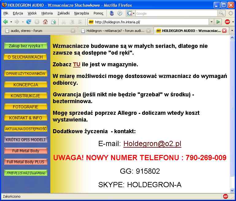

Holdegron Audio
Namiary poniżej:

Gwarancja i obsługa bezterminowa - tak jak napisałem.
To bzyczenie - faktycznie zdarzyło mi się że kabelek słuchawek "zaantenował" i cos tam świergoliło.
Jakby co - przysyłaj śmiało na przegląd.
