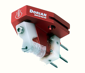

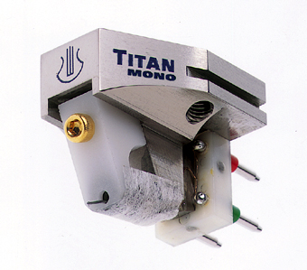

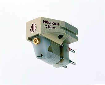

Kilka danych Lyra Dorian Mono
>>Papamek
Dorian jest na razie poza moim zasięgiem finansowym.
Ja również wygrzałem już ortofona i pomimo, że ta wkładka gryzie się z moim ramieniem niesamowicie, płyty mono grają na niej sporo lepiej niż na wkładce stereo, tak jak u Ciebie dzwięk ma więcej masy, jest lepiej wypełniony, ma większego kopa w dole pasma i łagodniejszą górę, co akurat mi pasuje. Na wkładkach stereo płyty mono grają u mnie często zbyt miękko w dole, a na górze za jasno.
pozdrawiam.
Pisząc o Dorianie miałem na myśli wybór monofonicznej wkładki MC. Cena rzeczywiście jest spora, ok.750USD, czyli 3x DL-102. Myślę, że to propozycja dla osób mających kolekcję płyt mono i rzeczywiście ich słuchających. Ale w ofercie Lyry to dopiero początek :)
