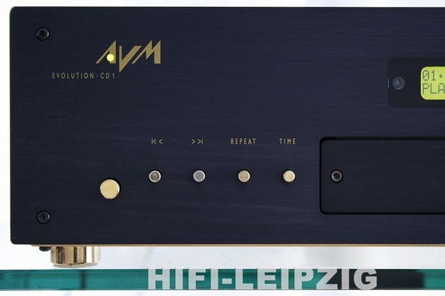

Transport AVM Evolution CD1

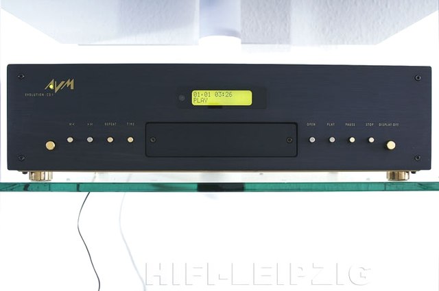

Tu jeszcze tył tytułowego transportu:
