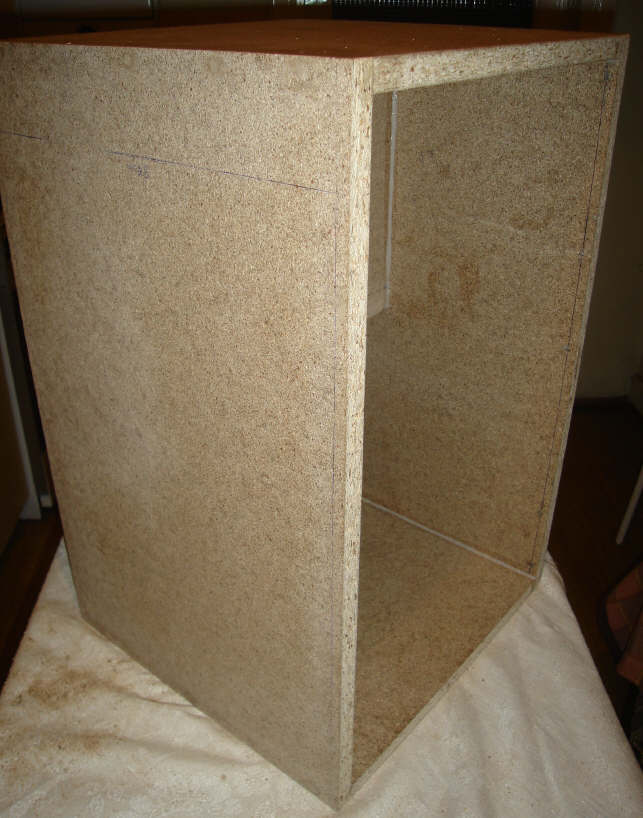

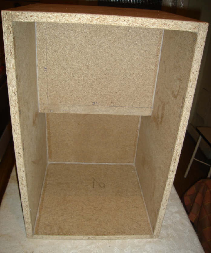

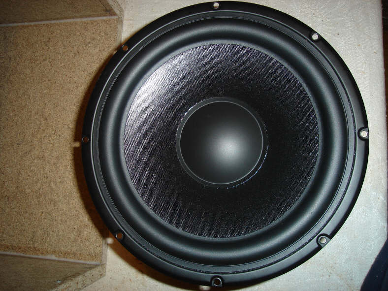

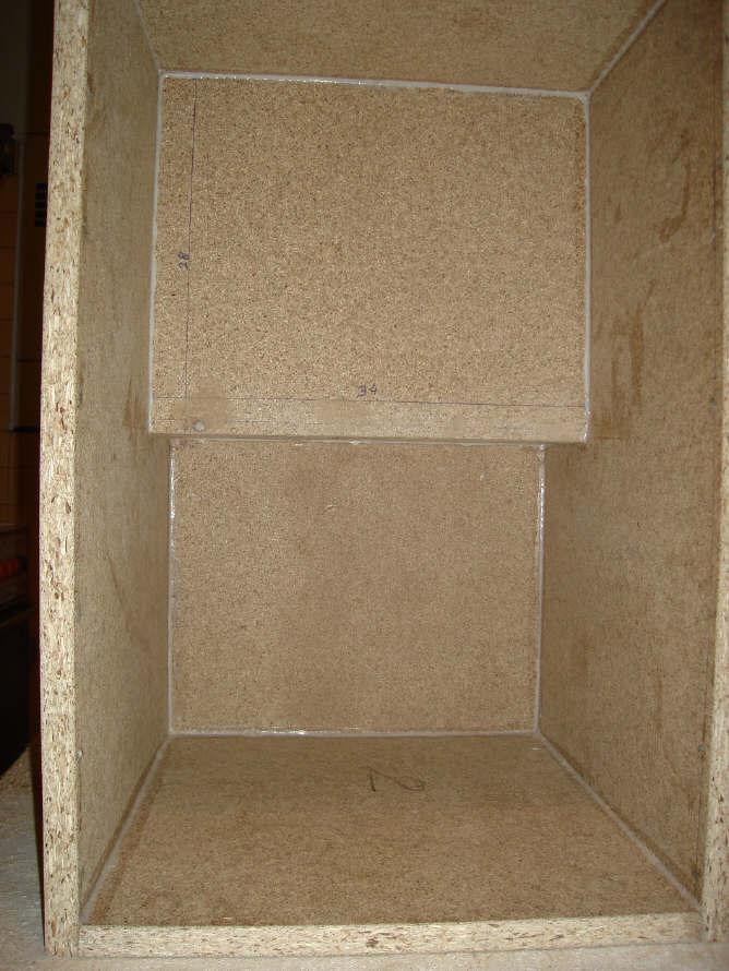

No muszę powiedzieć, że nie jest źle jak na pierwszy raz :D Pytałeś o piankę miedzy obudowę o głośnik, a widzę głośnik już ją ma. Jeżeli jeszcze z tyłu jakiś ładny panel i b-r wsadzisz i okleisz na pierwszą konstrukcje to super będzie.
Wstyd ale zobacz moje pierwsze konstrukcje ponad 4 lata temu. Każdy od czegoś zaczyna :D
Moja strona audio - kondrax.mayhem.net.pl

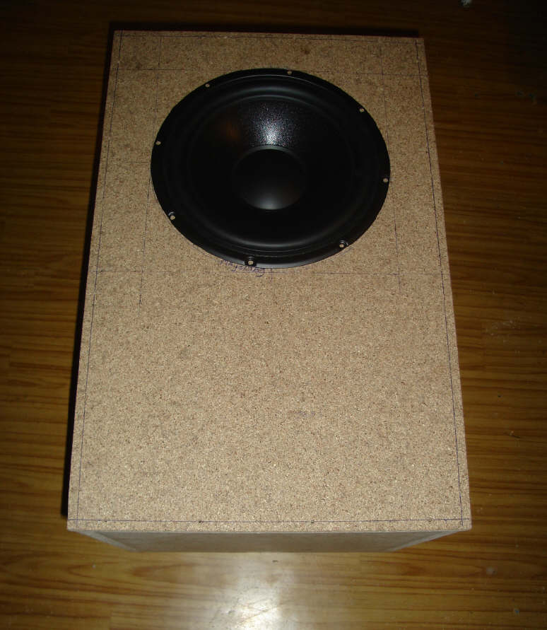

tak glosnik ma juz pianke co zalatwia mi sprawe z uszczelnieniem.
Otwor na glosnik wiercony wiertarka i wiertlem 4 wiec dlatego taki neidokladny :D
Bs - nie bedzie :D lepsza charakterystyke ma ten glosnik w zamknietej.
Panel tylni bedzie na 1cm plycie oczywiscie z wszystkimi wyjsciami i radiatorem...
Oklejone zostanie fornirem.

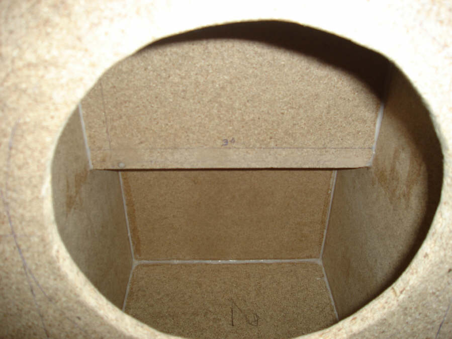

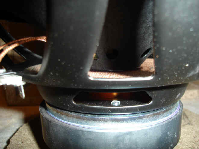

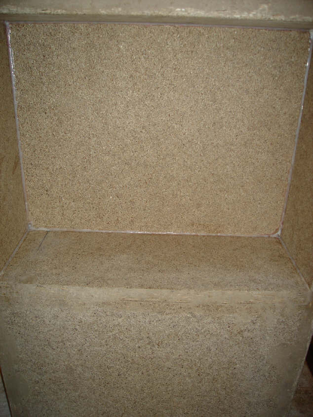

zastanawiam sie co zrobic zeby wata nei pchala sie do kosza.... mzoe dam 4 listeweczki w okol otworo na glosnik a potem na to jakas siateczke albo mam taka Gabke cieniutka ok 5mm grobosci praktycznie pzreswituje,zawiesil bym ja na listewkach co by blokowalo wate.
kolejna rzecz co z filtrem niskoprzepustowym? musi wszystko ciac od 20hz w dol... jak sadzicie czy ampli automatycznei tnie na wyjsciu?

Ogolnie wszystko wydaje sie ok. W kwestii szczegolow : zmniejszenie odleglosci miedzy glosnikiem a tylna sciana przez komore wzm co zmniejsza ilosc mozliwego do zastosowania wygluszenia w tej przestrzeni i jego skutecznosci (mniejsza lokalna objetosc do ktorej moze byc oddane cisnienie ) . Glosniczek fajny ! Mam nadzieje ze niedlugo dowiemy sie jak mruczy i kopie!

Watę najlepiej zapakować w worki z gazy 1m x 1m (największa opatrunkowa). Do tego ja bym raczej nie przetłumiał obudowy - 50% u góry zostawiłbym niewypełnione.
Wstepna propozycja - od przednie do tylnej sciany a jak sie da rowniz do spodu komory wzm. poprzeczka - na rys. na czerwono
Aha - poprzeczka pionowa o wys. 5-10 cm
A nie lepiej tak ?
Dolem pasma na razie proponuje sie nie zajmowac jesli chodzi Ci o ciecie ponizej 20Hz ( fakt, amplituner pewnie nie przenosi zbyt chetnie czestotliwosci ponizej) bo przy obudowie zamknietej jak juz wczesniej ktorys z kolegow wspomnialnie ma duzego niebezpieczenstwa przesterowania glosnika czest. infrasonicznymi.Dodatkowy filtr infarsoniczny bez dopracowania ukladu jest nastepna okazja do obnizenia jakosci sygnalul. W ukladzie koncowki mocy i ewentualnie tego co zastosujesz przed nia wstepnie jest tyle okazji do obciecia pasma od dolu ze na razie bym sie tym nie martwil.
Ale..mozna przyjac ze dobrej jakosci filtr moze odciazyc uklad ( zasilacz , koncowke mocy, glosnik ) od obciazen i pradow o czest. infra. Znaczy to ze zasilacz i reszta ukladu bedzie pracowala tylko na czestotliwosci akustyczne. Pewnie nie jeden z nas przekonal sie jakie infra fafoły potrafia byc nagrane na plytach CD.
W subie w ogóle wytłumienie nie jest tak potrzebne jak w komorze głośnika przetwarzającego środek, bo częstotliwości dla których występują fale stojące są powyżej przetwarzanego zakresu.
Tak czy siak z watą luzem bym uważał jako że SLS ma wentylowany napęd. Jak pisałem - najlepiej jest watę wsadzić do worków z gazy, albo po przyklejeniu waty do ścianek zabezpieczyłbym ją gazą przybitą na wierzch. Można wypełnić dół obudowy watą i na to przyłożyć płat gazy.

co o tym myslicie?
czerwony wata.
fioletowy wzmocnienia. tzn deseczki 5cm/3cm
