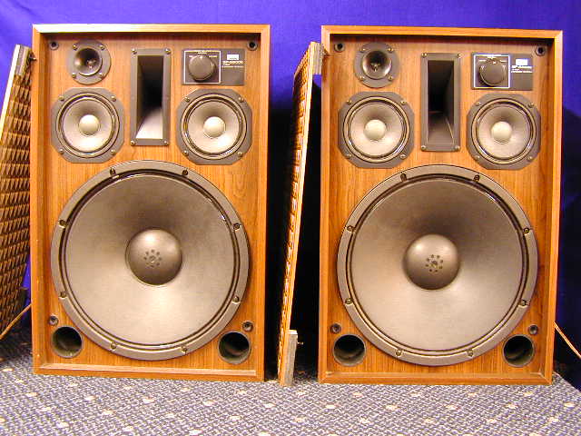

Zostały mi po naprawie Kolumn Sansui SP5500x dwa głośniki niskotonowe 42,5cm Sansui 50W4ohmy (urwane twarde skruszałe zawieszenie membrany reszta bardzo fajnie w nich hula co byście poradzili czy naprawić zawieszenie i dać miękkie (membrana wykładnicza z wentylowaną cewką) i budować do tego jakieś nowe kolumny czy n.p. po takiej naprawie te głośniki wykorzystać w w/w kolumnach jako membrany bierne co wymagało by robienia wszystkiego od poczatku.Aktualnie system jest basreflex dwie rury D6cm L18cm w kolumnie Głośniki schodziły i schodzą sobie spokojnie na 25Hz i bardzo przyjemnie graja ("nowe"niskotonowce pochodzą z 250W kolumn Sansui
Zaloguj się, aby zobaczyć treść (możliwe logowanie za pomocą ) przypuszczalnie mają nominalne obciążenie 100W tak wychodzi mi z porównania z kolumnami i głośnikami tej firmy (oporność 4ohmy) do których mam dane. W tych skrzynkach SPZ7 głośniki (orginalne) nie grały najlepiej mniejszy litraż jeden otwór BR D4cmL7,5cm poza tym "zdolny" sprzedający wybebeszył wytłumienie i wymienił głośniki średnio (poszły z dymem od razu) i wysokotonowe-orginalna jest tylko skrzynka i poza niskotonowcami głośniki ultrawysokotonowe i zwrotnica
na zdjęciu podobne ale bez wymienionego na żółty niskotonowiec Sansui SP-5500z
