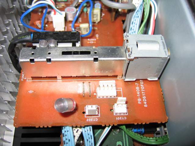

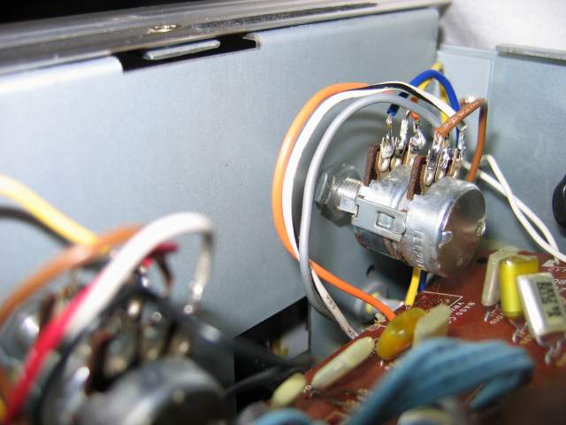

Muszę wymienić potencjometry od regulacji tonów i prawdopodobnie selector do wyboru źródła.
W sumie by problemu nie było ale te potencjometry od tonów już ktoś wcześniej wymieniał i nie wiem czy są takie jak należy
te od regulacji tonalnej są podwójne i mają oznaczenie "TELPOD 2x47Kohma A 8 85" (dlaczego są podwójne, mam jeszcze L-210 i L-4, rozkręciłem i są inne - pojedyncze ...)
a ten od selectora źródła (oznaczenie 526L) chyba jest oryginalny nie był wymieniany ale ktoś kombinował chyba z nasadką gałki... (nie wiem dokładnie co mu się stało, jakaś taka "cienka" - wstawię fotki).

Na razie więcej wad nie znalazłem, jeżeli ktoś może pomóc proszę o podpowiedź, fotki mile widziane.

Przełącznik może mieć cienką ośkę 3mm.
Od regulacji tonów musi być podwójny, możesz dać też 2x50k, charakterystyka liniowa (ozn polskie - A, zagraniczne - B). W tamtych wzm. też są podwójne ale mają wyprowadenia w 1 szeregu (5 lub 6 końcówek); w przypadku regulacji napięciowej tonów na scalaku wystarczy rzeczywiście pojedynczy potencjometr, a jego jakość nie jest istotna.
Cena ma znaczenie, wpływa na technologię wykonania - ze ścieżka węgową (tańszy, Piher), czy ceramiczno-matalową (cermet).
Charakterystyka rezystancji w funkcji kąta obrotu zmienia się wg jednego z ustalonych typów - liniowo, logarytmicznie, czy (pseudo)wykładniczo (do regulacji głośności).
