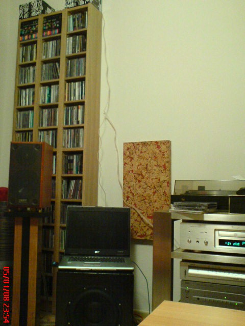

witam
chciałbym pokazać Wam element adaptacji akustycznej jaki zastosowałem w moim systemie:
nazwałem je roboczo "panele korkowe"
budowa:
klejona 2-warstwowo płyta OSB 22mm, wykończona okładziną z korka ściennego 3mm o wymiarze 30x60cm
cena:
korek 5zł/ arkusz (potrzeba 5 ark. na 3 panele) =25zł
płyta OSB 6ark. 29,4 x 59,4cm (1,1m2 po 40zł/m2) =44zł
klej do korka 20zł
klej do drewna 10zł
razem 99zł, czyli 33zł/szt.
dlaczego nie piramidki? zapytajcie moją żonę :|
działanie? działa, polepszyła się stereofonia i ogólnie jest więcej porządku w przekazie
sorry za fotki z telefonu

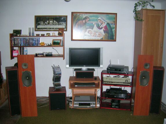

Troszke sie pozmienialo, wiec sie dolacze.
fajnie ustawiony system ( prawidłowo ). Szczególnie podobają mi się ściany bez kątów prostych. Jak ci chodzi ten gramofon? Preferujesz nad dxwięk CD? Gratuluje systemu ,będziesz coś zmieniał czy to koniec? ;)
-> stoney
Uważaj z tym stawianiem laptopa na subie. Żeby pewnego dnia nie okazało się, że dysk i dane poszły się kochać ;)

Wiem że w tym wątku wszyscy są dla siebie mili, ale pozwól że zapytam:
Twoje panele, to 44mm OSB olejone korkiem?
A jakie częstotliwości taki panel tłumi, lub w jaki sposób on cokolwiek rozprasza?
Masz coś, co z daleka można wziąć za panele akustyczne. Panele dekoracyjne.
>yancho
Może to trochę lepsze niż goła ściana, ale fakt, że panele akustyczne to to nie są...
>stoney
lepiej kup piramidki lub zwykły panel gąbkowy i obij jakimś materiałem - żona powinna przełknąć ;-)

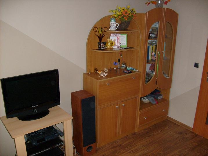

To i ja dołożę swoje trzy skromne grosze ;)
yancho, 9 Lut 2008, 12:23
>stoney
nie widzę nic zdrożnego by dyskutować w miłej atmosferze,
jakie częstotliwości tłumi? nie mam zielonego pojęcia, jeżeli zależy Ci na takiej informacji postaram się sprawdzić w PN jakie ma parametry korek i płyta OSB, z pewnością tłumi- przecież to materiał porowaty- z pewnością nie tak dobry akustycznie jak materiały włókniste, ale nie twierdziłem, że są to panele akustyczne, nazwałem je "panele korkowe"
nie możesz mi jednak odmówić że "panele" posiadają "jakieś" właściwości: materiał z jakich jest zbudowany oraz układ w jakim "pracują" na ścianie- są zaburzeniem ściany,
dziękuję, że zwróciłeś uwagę na ich dekoracyjność- mam nadzieję że Ci się podobają :)

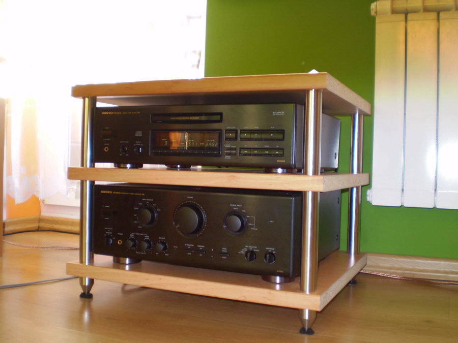

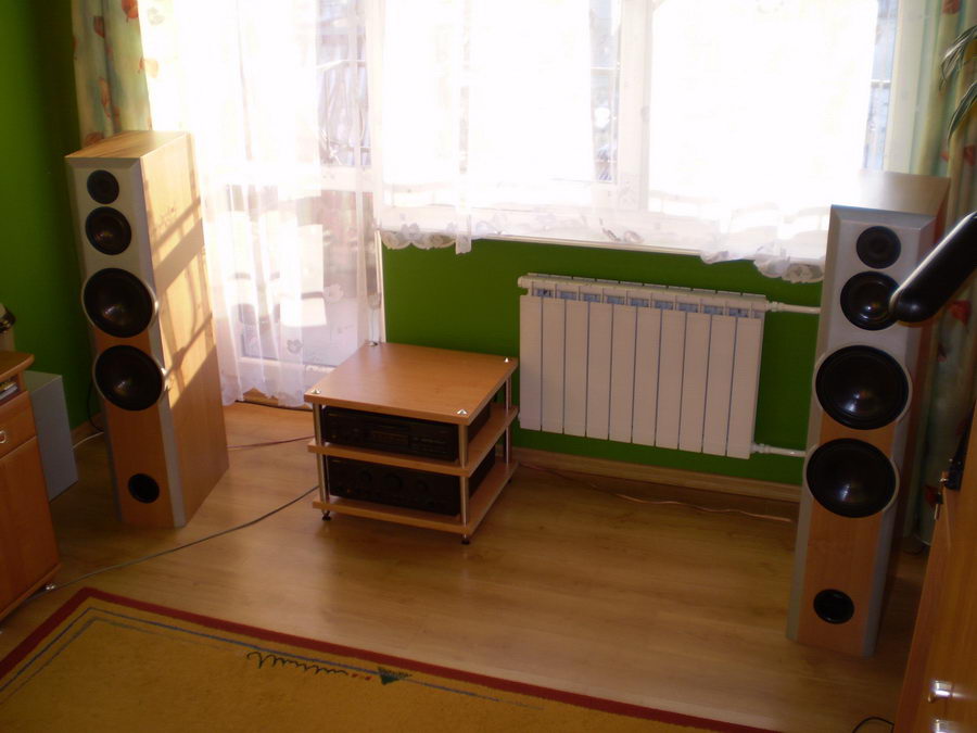

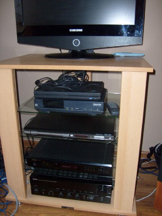

A to moj maly pokoj i moj skromny sprzecik:)
Niestety nie mam warunkow w tym pokoju on ma tylko 3,6x 3,0 m2 wiec jest to ustawione jak jest:/odleglosc kanapy na ktorej siedze i slucham muzyki do kolumn wynosi ok 150cm.
O prawidlowym ustawieniu kolumn nic nie moge niestety powiedziec jestem laikiem w dziedzinie audiofilstwa za wszelkie wskazowki dotyczace prawidlowego ustawienia wielkie dziekie:)).

pachu,
wywal ten regalik (albo o przestaw gdzie indziej ;-), prawie nic tam nie masz, a zabiera połowę miejsca do ustawienia sprzętu... mówię poważnie ;-) poczytaj na forum, popróbuj różnych ustawień i pomysłów już tu pokazanych i małymi kroczkami dojdziesz do tego, że masz miejsce do ustawienia stereo ;-D
albo - to druga możliwość - o i le się uda może przestaw sprzęt i kolumny na ścianę z oknem (ale 3,0m szer. to może być za mało na bazę i miejsce po bokach kolumn; wtedy też kanapa ląduje pod drzwiami, a w tak małym pokoju się chyba nie uda)... musisz coś wykombinować, bo tak jak masz obecnie, to lepiej gdybyś miał słuchawki a nie kolumny... Które też jakoś zbyt duże mi się wydają do pomieszczenia; może czas pomyśleć o mniejszych monitorach??
no i rzuć jakiś dywanik na tę gołą podłogę... itd.

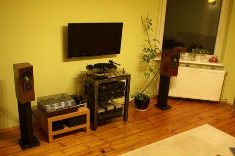

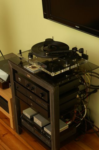

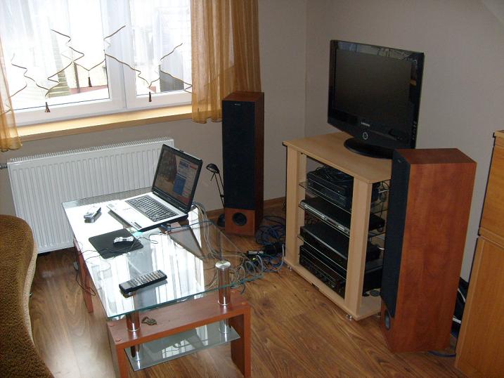

A to mój skromny pokoik po małych zmianach. Kolumny stoją na ścianie z oknem jak u wielu ale to naprawdę dobre miejsce jest. Zasłonki i firanka spełniają rolę ustrojstw akustycznych i bas już nie dudni. Do tego stoją: przód kolumn jest około 90cm od okien i tylnej ściany a boki 50cm co również poprawiło pomogło.
Stolik to DIY konstrukcja z blatów kuchennych 3cm grubości a rurki to nie rurki tylko wytoczone walce ze stali wypełnione w środku i średnicy 3,2cm. Tak więc stolik waży około 35kg tylko jeszcze boków nie okleiłem. Kolumienki tez DIY co prawda na razie na tvm ale już niedługo zastąpią je 2way na seas-ch
