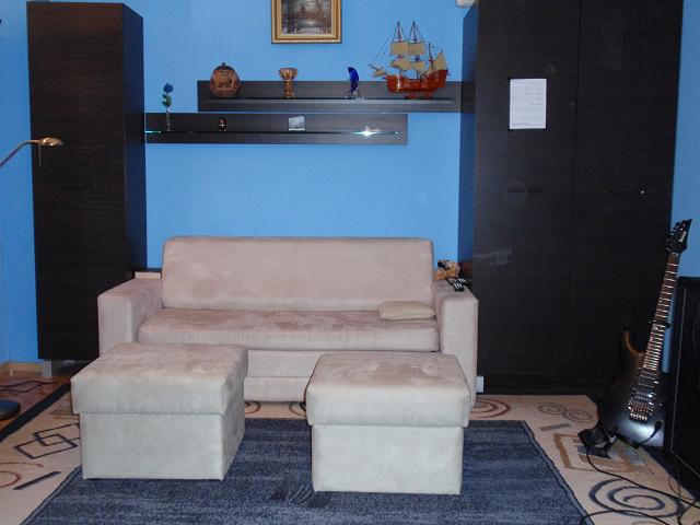

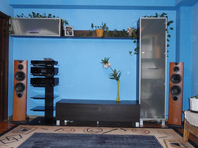

A to moj ustroj. Komentarze i uwagi nie idace w koszty mile widziane ;)

1. Wyciągnij kolumny z kątów- kosztów, jak chodzi o finanse, zero ;)
ja bym wywalił ten brzydki stolik pod audio i ustawił sprzet na komodzie, bedzie mozna zastosowac krotsze lepsze kable glosnikowe:)
thedave, bardzo przyjemny pokoik i zestaw jak na początek też niczego sobie.Moje uwagi to: wysuń trochę kolumny do przodu(niskie tony Ci nie "bumią"?)Basu może będzie mniej, ale będzie on lepiej kontrolowany, scena dźwiękowa, może nawet lokalizacja źródeł pozornych powinny się poprawić.Kolumny powinny się "widzieć", czyli nie może stać nic między nimi.A ta wysoka szafka ze szklanymi drzwiami też na pewno nie pomaga.Duże płaskie, twarde powierzchnie nie są przyjaciółmi dobrego dźwięku :-).Za dużo by tu pisać.Popatrz, poczytaj choćby w tym wątku(a jest co) i zobacz jak to inni urządzili.Za sofą, pewnie na niej siedzisz, słuchając muzyki, na ścianie ze Tobą(wówczas)warto by powiesić jakąś gąbkę, którą możesz włożyć w ramkę z naciągniętym płótnem-taki obraz lub na płótnie można coś przyczepić dla ozdoby.To samo np, na ścianach bocznych w połowie odległości między Twoim miejscem odsłuchowym a kolumnami.Jak chcesz, to napisz na PW a prześlę Ci jakieś podstawowe materiały o akustyce pomieszczeń.
