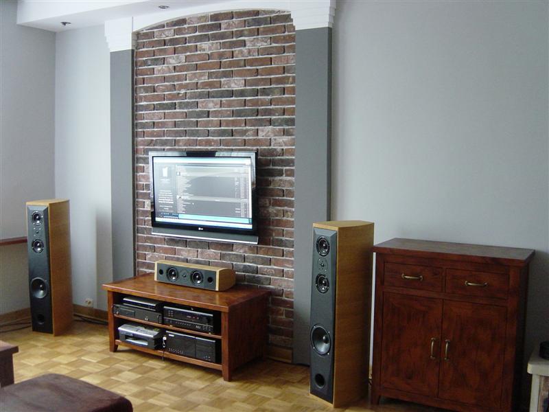

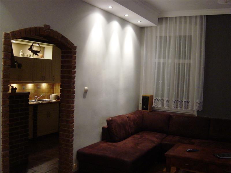

Wszystko w tym pokoju to hand made, łącznie z meblami, kominkiem, całym wykończeniem, kolumnami i nawet parapet musiałem sam zrobić (nie było w sprzedaży takich długich parapetów z litego drewna egzotycznego).
Kolumny to DIY ala sonus faber (zostało jeszcze malowanie czarnych prążków i lakierowanie), tymczasowo z przetwornikami Visaton-a z projektu Vox 200 light z tym że na basie jest tonsil 20/80/2 z lekką modyfikacją zwrotnicy pod niego. To przejściowy zestaw głośników do tych paczek, docelowo ma być na seasach ale nie mogę się zdecydować czy pójść w papier czy w magnez. Musiałbym odsłuchać obie konstrukcje razem a nie mam takiej możliwości :(

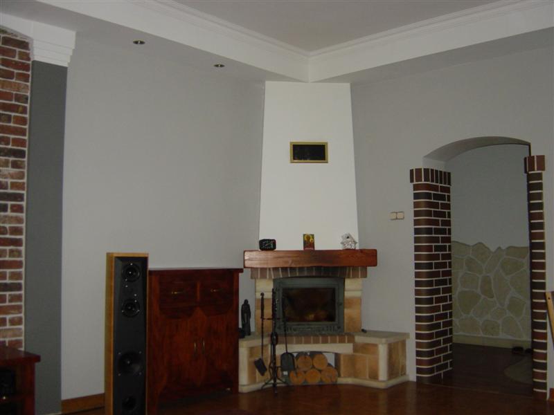

Jeszcze 2 fotki :)
Bardzo ładny pokój ale najważniejsze jest to że wszystko to DIY bo DIY jest najleprze no i ma się coś wyjątkowego czego nie ma nikt.
Popieram takie podejście bo ja też będę strugał wszystko samemu.
Mi te kolumny przypominają to
Pokój oczywiście bardzo fajny :)

>ja jak patrzę na te fotki to jednego nie mogę pojąć - jak można kolumny ustawiać z boku pokoju i
>niesymetrycznie?! to fundamentalna i najważniejsza zasada - jeżeli nie ma symetrii to psu w budę
>inne zabiegi upiększania i ustroje akustyczne! dźwięk jest skopany na dzień dobry i nic się już z
>tym nie zrobi... nie ma nawet mowy o porządnym hi-fi!
Kompromisy, kompromisy... ;) Niestety na środku ściany jest przejście do kuchni i gdybym ustawił symetrycznie kolumny to do odsłuchów musiałbym siadać na środku przejścia :(
Marzę o pomieszczeniu typowo odsłuchowym ale puki co trzeba sobie radzić. Dlatego kolumny mają bardzo dobre charakterystyki kierunkowe i to pomaga.

Jak już doszedłem to idealnej symetrii za kolumnami to teraz pruje w ucho bok - piec kaflowy?!
Wypycha scenę i podbija lewą stronę aż nie miło :( Ale i tym kiedyś się zajmę :)
