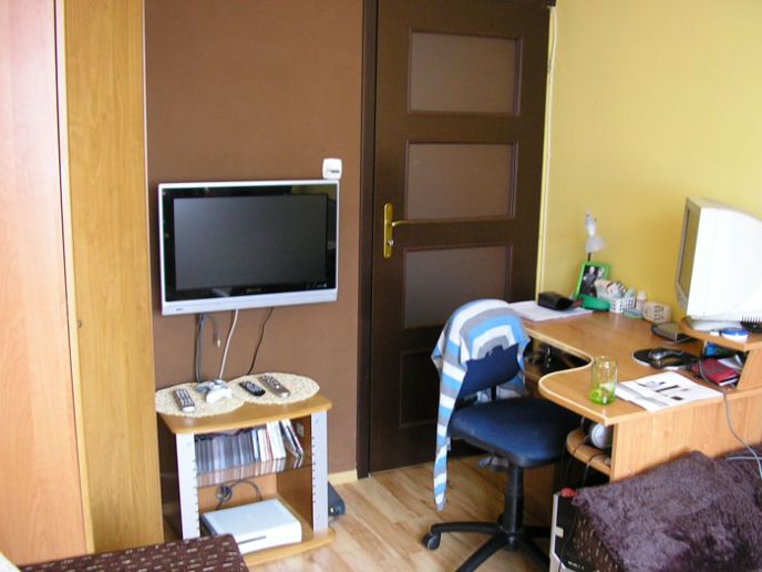

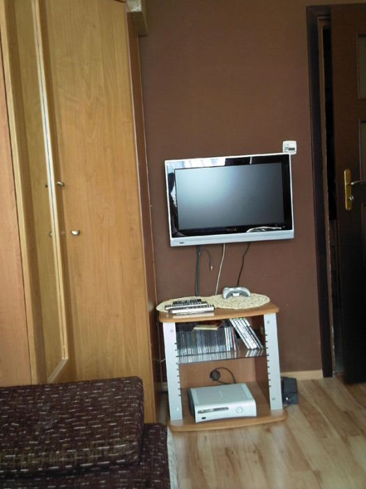

U mnie po zmianach wygląda to tak, jak na 12m2 pokój to myślę że osiągnąłem spory kompromis.

>U mnie po zmianach wygląda to tak, jak na 12m2 pokój to myślę że osiągnąłem spory kompromis.>
z tego co widać na zdjęciach, to zarówno do muzyki jak i do telewizora, siedzisz bokiem....czy tak jest wygodnie ?
eee tam, nie widzisz ze kolega ma pod szafką biała pufę? tak wiec jesli chce obejrzec telewizor to wyjmuje ja,siada po środku pokoju,tak samo pewnie slucha muzyki...tak mi sie przynajmniej wydaje :-)
Do Tv zabieram pufa lub rozkładam łoże ;) W sumie Tv służy bardziej do gier i filmów niż to samej telewizji. Co do odsłuchów, to również zabieram pufa lub siadam na krześle(spod biurka). Siadam przez telewizorem. Oczywiście gdy leże też się miło słucha. Myślę że przy obecnej konfiguracji jest najkorzystniej.

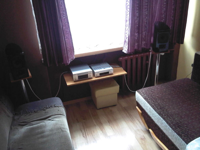

Mam jedno pytanie do bardziej doświadczonych kolegów z sfery akustyki. Jeśli firana delikatnie zachodzi na tylni BS, wpływa to znacząco na dźwięk, na Bas. Czy jednak jej właściwości i materiał jest na tyle nie kolidujący że nie ma to wpływu. Ja póki co przy poważniejszych odsłuchach podwijam ją i kładę na końcu kolumn, by BS miał wolny przepływ powietrza. Nie słucham głośno muzyki(preferuję poziom głośności między godz. 7 a 9).
Nie powinno, firanka jest cienka. Wiekszy wpływ moze mieć inne środowisko akustyczne w okolicach prawego głosnika - żeberka kaloryfera, parapet czyli zaburzona płaszczyzna. Po lewej masz płaska scianę. Mógłbyś ewntualnie cos pokombinować po lewej stronie.

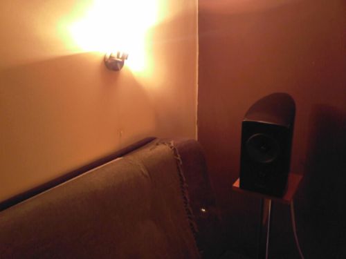

Po prawej jak i po lewej są łóżka. Wygląda to tak jak na poniższych zdjęciach, więc chyba nic poza skręconymi delikatnie kolumnami nie da się więcej zrobić. Odległość ścianek bocznych kolumn od ściany to 45cm.
Jeśli nie zaburzy to twojego zmysłu estetyki to proponowałbym jakieś piramidki po bokach na wysokości głosników i ewentualnie za lewą. Koszty niskie i mozna poeksperymentować. Przydałyby sie masywniejsze standy lub kolce między głosniki a standy..
Zbieram na firmowe standy, ew. jakieś inne fajne zamienniki..tylko jak przystało na studenta mam jeszcze inne wydatki, a wypłaty w Orange na 1/3 etatu nie są porażające. ;)
O piramidkach pomyślę.
Jeśli tak to piramidki najpierw, w tak małym pomieszczeniu (skad ja to znam?) moze to dużo zmienić in plus.

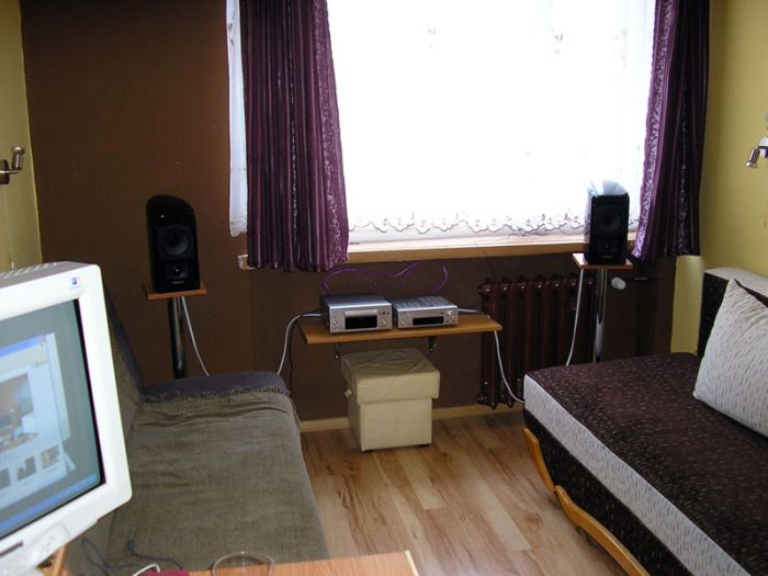

Daje jeszcze raz zdjęcia, mam nadzieje że lepiej opiszą mój pokój. Przedział kolejowy jest, bo są dwa łóżka i muszą zostać. Na zimę ma być mniejsze biurko, więc się zrobi trochę więcej miejsca.
@ ganzz_gut
Obie kolumny są odsunięte od ściany na odległość 45cm. Z tym że przy jednej jest oparcie łóżka. Jak będzie nowe biurko na zimę(plany), to wtedy się je trochę dosunie w kierunku drzwi. Jedno z zdjęć dobrze to obrazuję. Ew. jeszcze można jedną bardziej odsunąć od ściany niż druga, tylko że wtedy nie będzie już symetrycznie. Więc zostanie zachwiana równowaga.
Tak jak pisałem powyżej pozostaje kombinować z jakimś ustrojami po lewej stronie tak aby upodobnić srodowisko akustyczne do tego z prawej. Można nawet jakąś póleczkę na "pierdółki" i ewntualnie kawałek zasłony w lewym rogu itp. Później trzeba koniecznie pomyśleć o solidniejszych podstawach pod głosniki i zdystansowania ich od blatu. kąt dogiecia możesz zmienić (bardzie do wewnątrz, zmniejszy to trochę pierwsze odbicia od plaskich powierzcni.
