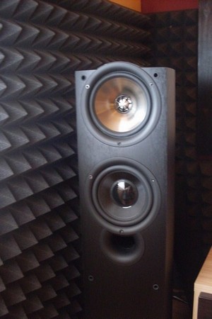

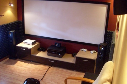

Witam wszystkich ponownie :) zobaczcie mój wystrój, i powiedzcie co mogł bym jeszcze dodać lub zmienić

ale: kolumny za blisko ścian bocznych (min 0,5 m), trochę za blisko tylnich (min 1,2 m) i sofa za blisko tylniej ściany.
ja mam malutki pokój wiec musze miec taki rozstaw kolumn, ale dalem teraz maty akustyczne kolo kolumn i poprawa jest kolosalna :) do słuchania muzyki moge je wystawic i zwiekszyc odległość od ścian ale np. w kinie zasłonią mi ekran :)
wk***ia mnie kolor tych zębatych gąbek - mnie też to czeka, ale chyba oprawię je w drewnianą ramę i obciągnę jakąś fajną tkaniną zdejmowalną do prania - a tak w ogóle, ktoś z Was to prał-czyścił?
Ja bym z tymi Kefami delikatnie wyjechał przed mebelki, i trochę bardziej je skręcił do środka. Myślę że pomoże. Poza tym pokój tip top, zestaw Gigaworksa pewnie sprawuję się z X'em i w KD, a Kefy to głównie dla muzyki. Jaki masz avatar na xbox live :P
Co do gąbek, to z tego co się dowiedziałem można je kupić w innych kolorach również.

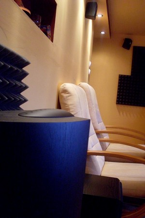

Witam, to moj system w dość małym pokoju, ale gra naprawdę zadowalająco.
(zdjecia troche slabej jakości, na szybko, z brudnum obiektuwem co widaćna 1 zdjeciu)
