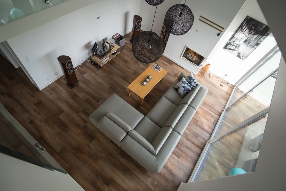

Kolega mnie zachecil - watek oczywiscie nasze ustroje, z podtematem wywolawczym: pomieszczenia z wysokim sufitem ;)
Dodam tylko ze to wciaz jest work in progress :) - akustycznie do okielznania... ale zle nie jest
Ladnie, ale akustycznie tnie moze być dobrze, ostatnio sluchalem sprzętu w podobnym pomieszczeniu z antresola i bylo slabo
Mi również bardzo się podoba aranżacja tych pomieszczeń , jest bardzo fajny klimat choć zdaje mi się że ze względu na te otwarte przestrzenie trudno tu zapanować nad akustyką . Ale to może nie jest aż tak ważne - oryginalny rozkład architektoniczny
Mnie również tak się zdawało. Temat konsultowałem i faktycznie prognoza była taka, że może być kiepsko, a ewentualna adaptacja to spora kasa. Z tego powodu założyłem, że w tym miejscu będzie raczej tylko KD a stereo w innym pomieszczeniu. Adaptację i tak musiałem zrobić - sufity to przestrzeń instalacyjna na jakieś 25cm wysokości - zrobiłoby się pudło rezonansowe i mogłoby się nawet ciężko rozmawiać :) Zastanawiałem się czy ich nie wyczernić (surowy beton) i nie zrobić jakiegoś drewnianego użebrowania (żaluzje). Finalnie stanęło na kg - a tu koszt naddatkowy na panele akustyczne to +1kzł. Na taką powierzchnie to niewiele. Dodatkowo ściana i dach (skos). Mam teorię, gdzieś podpatrzoną i udowadnianą (nie wiem czy nie z Chario?) - że w przypadku dużych pomieszczeń fala wielokrotnie odbita, opóźniona o konkretną wartość w stosunku do sygnału bezpośredniego nie jest odbierana przez nasz mózg jako zakłócenie. U mnie i tak pogłosu specjalnego nie ma. Wierzyć lub nie - jest super, lepiej niźli w poprzednim, dość dobrze zaadoptowanym pomieszczeniu. Scena fenomenalna, powietrze, rozdzielczość.
Jesli chodzi o akustyke to nie jest tak tragicznie jakby sie moglo wydawac :) - to tez zalezy z jaka glosnoscia sie slucha muzyki.
W skosach mam 30cm welny i z kazdym dodanym meblem robi sie coraz lepiej. W planach ciezkie, plisowane zaslony i moze jakies panele fluffo na sciane z kolumnami...
Haha, no to możemy sobie podać rękę i przejść z różnymi dyskusjami i doświadczeniami na priv :)) Super to u Ciebie wygląda. I masz chyba wprost - ciut łatwiejszą sytuację co do możliwych adaptacji. Bezpośrednio nad i za kolumnami oraz cały skos dachu. Też dużo szkła- i tak jak u mnie, za plecami. Latem można odsunąć w bok i mieć IHL (infinity horn loading) ;))) Ale na poważnie - pewnie z utęsknieniem czekasz na grube story (ja przynajmniej czekam). Z boku kominka idealne miejsce na płyty czy książki - taka kratownica pewnie też by trochę rozproszyła. Nad kolumnami widzę shadowgapa - tam docelowo będzie ekran? Myślisz o KD w tym pomieszczeniu czy olałeś?
ło panie, pomieszczenie świetne, ale naprawdę ciężko uwierzyć w dobrą akustykę w pomieszczeniu w którym 99% powierzchni to gołe ściany.

edit - to w tego shadowgapa wpuścić możesz sobie listwę karnisza (ikea ma taki system) i zamiast paneli akustycznych - grube, odsuwane kotary np z weluru.
Panie toz to napisalem ze w skosach jest 30cm welny :) - a w tym pomieszczeniu to z 40% powierzchni scian i sufitow ;)
Robi sie lepiej z kazdym meblem - ale to nie watek na tego typu dyskusje - chcialem tylko przedstawic moje ustroje w nowym domu - oczywiscie jestem niezmiernie szczesliwy ze sie udalo je tu wprowadzic ;)
ale czy kobieta ci na to pozwoli ???? Pewnie przydałby się gruby dywan , na ścianie panele akustyczne . To co robi Vicustiuc ( nie pamiętam czy to dobra pisownia ), potrafi mieć nie tylko fajny wpływ na dźwięk ale dodatkowo su[er wygląda .
Stereo w salonie to często kompromis czy bardziej ma grać czy bardziej ładnie wyglądać ale najważniejsze abyś ty tam sie dobrze czuł. Ta sama uwaga do Crategusa .Jak jest wam dobrze to nic nie ruszać , jak po jakimś czasu będziecie uważali że coś można poprawić to adaptacja akustyczna może ewoluować
Tzn, masz 30 cm wełny na ścianach i suficie od wewnątrz pomieszczenia?

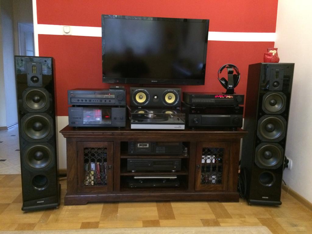

Witam, zakończyłem ( chyba :)) kompletowanie sprzętu, następnym etapem jest akustyka wnętrza. Wiem , że kolejność powinna być inna ale tak wyszło. Mam problem ze wzbudzaniem basu w prawej kolumnie , kolumna niestety jest w rogu pokoju i nie ma na razie możliwości innego rozmieszczenia. pomiar ( YPAO ) pokazuje problem przy 62 Hz dalej w paśmie nie jest tak źle. Filmy to jednak tylko 10% reszta muzyka z normalnego systemu stereo. Prawa kolumna oddalona jest od ściany tylnej 70 cm od bocznej 27 cm. Powierzchnia pokoju 25 m2 , rozstaw kolumn 190 cm.
Nie wiem jakiego typu ustroje zastosować za kolumnami , pochłaniacze czy też dyfuzory ?
Ujemny - nie chcialbym zasmiecac tego watku - w skosach mam 30cm welny za plyta k/g - jak to sie mowi lepszy rydz niz nic :)

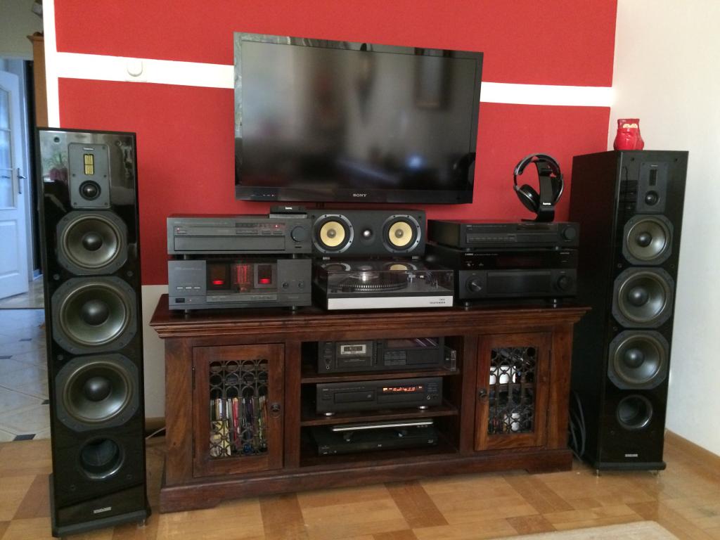

Schludnie , z sercem i pasją , jedynie trochę mało miejsca na lepiej rozstawione głośniki
Niestety, trzy lata temu podczas remontu popełniłem błąd życia , ustawiłem sprzęt na krótszej ścianie i taki rozkład pokoju spodobał się żonie :) Teraz muszę poprawić akustykę przy tym ustawieniu, proszę o pomoc. Miałem kupić pułapki basowe lub sam zrobić , a' propos nie mogę znaleźć schematu jak takową wykonać.
Stereo: WBA Blazebird + Ironbird; Pioneer N-70A CDX-1060 ; K-1020; ; JVC QL A7; YAMAHA Yp-701, RME Adi2 PRO FS R Black Edition ; Sony STR-V5 , ;kolumny: Altec Lansing Valencia, ProAc Response One SC. Kino: Yamaha RX-A3030;BC Acoustique EX-502; kolumny: Dali Grand Vocal, B&W 685 S2, Mivoc SW 1500; Raspberry Pi3 B+;DDRC-24 ; DDRC-22D
Teraz musisz zmienić ustawienie w pokoju, co nie powinno być takie trudne jeśli nie poprzybijałeś mebli gwoździami do podłogi ;)
Obawiam się, że żadne ustroje akustyczne tu nie pomogą, bo na nie nawet nie ma miejsca. Jeśli problemem są niskie częstotliwości, to ustrój który powinien znaleźć się w problematycznym narożniku będzie miał na dzieńdobry 30cm grubości...
Prędzej wykuję te 30 cm w ścianie , niż żona pozwoli mi poprzesuwać meble :)
A poważniej to zmierzyłem i mam taką przestrzeń za kolumną ( 35 cm). Mógłbym w narożniku zrobić stelaż , wypełnić wełną mineralną ,jakiś materiał na zewnątrz tylko czy to coś da ?
Na początek spróbuj napchać tam wełny w jakiś odwracalny sposób, i zobaczysz czy warto będzie ją tam montować. Generalnie nikt ci nie powie czy to coś da, może jakaś specjalistyczna firma po pomiarach...
Próbowałeś trochę dogiąć kolumny do środka i wysunąć je do przodu? Tak w ogóle, to nawet gdyby w pokoju była super akustyka, to i tak stoją chyba trochę za blisko siebie, żeby rozwinąć skrzydła. Może jak będziesz miał farta to coś pomogą basstrapy w innych narożnikach?
Jak nic nie pomoże, to może pomoże wymiana kolumn? Może coś z wylotem bass reflexu w podłogę jak tannoy revolution, albo coś w zamkniętej obudowie? Albo jak nie żal ci kasy to jakieś kozackie kolumny do trudnych pomieszczeń jak np. Gradient - bo ogólnie, to te paczki które tam wcisnąłeś to wyglądają, jakby potrzebowały półtora metra wolnej przestrzeni z każdej strony :)
Masz rację , do małych nie należą ale lubię dźwięk trójdrożnych kolumn. W sypialni mam ProAc Response One S, gdy wstawiłem je do dużego pokoju niestety basu zrobiło się jak na lekarstwo, choć średnica piękna :)
Dzięki za propozycje kolumn , jest to ostatni element jaki zamierzam zmienić w systemie, szukam kolumn używanych z wysokiej półki ale " starszej generacji" jak większość klocków które posiadam.
Z wełną poeksperymentuje .
