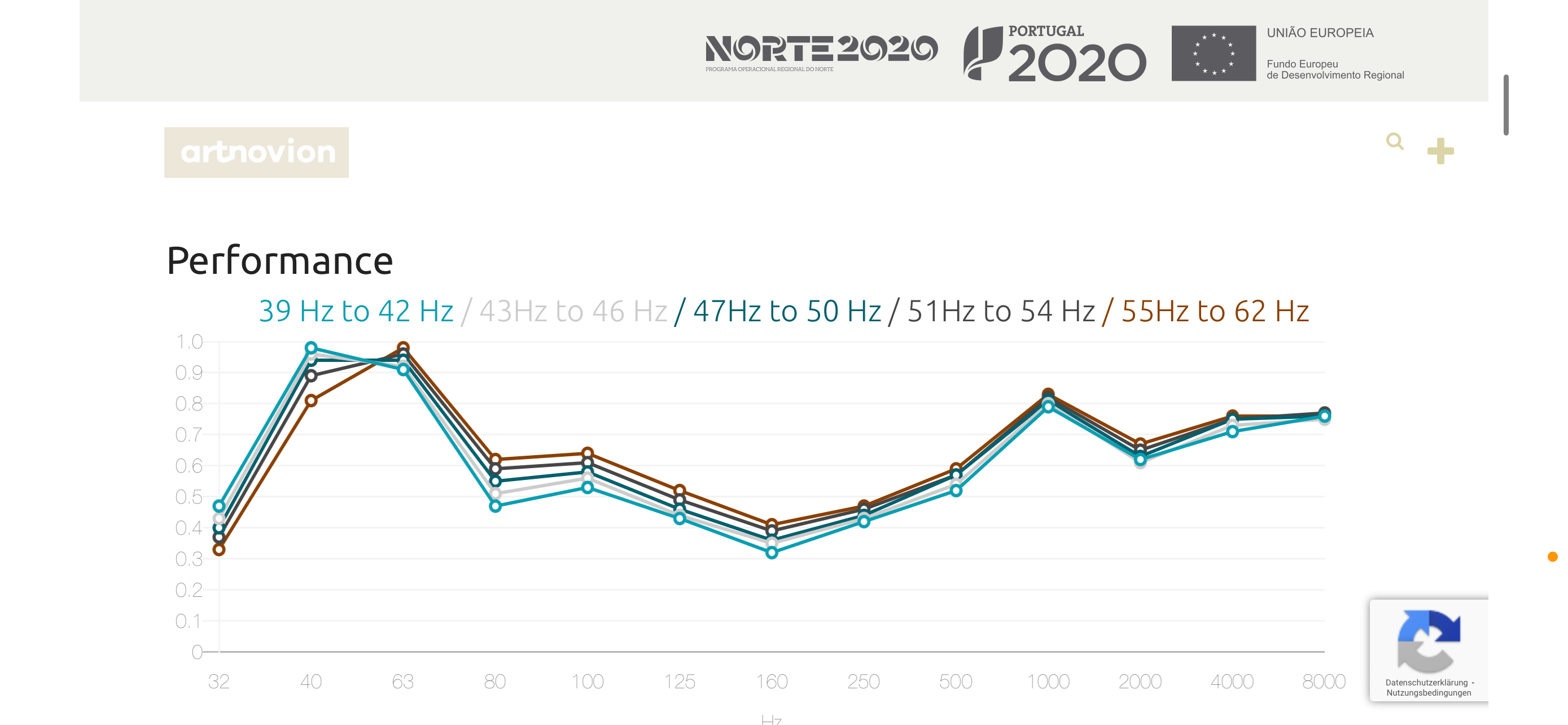

Czy dobrze rozumiem, że z wykresu wynika pochłanianie na poziomie ok. 1db max?

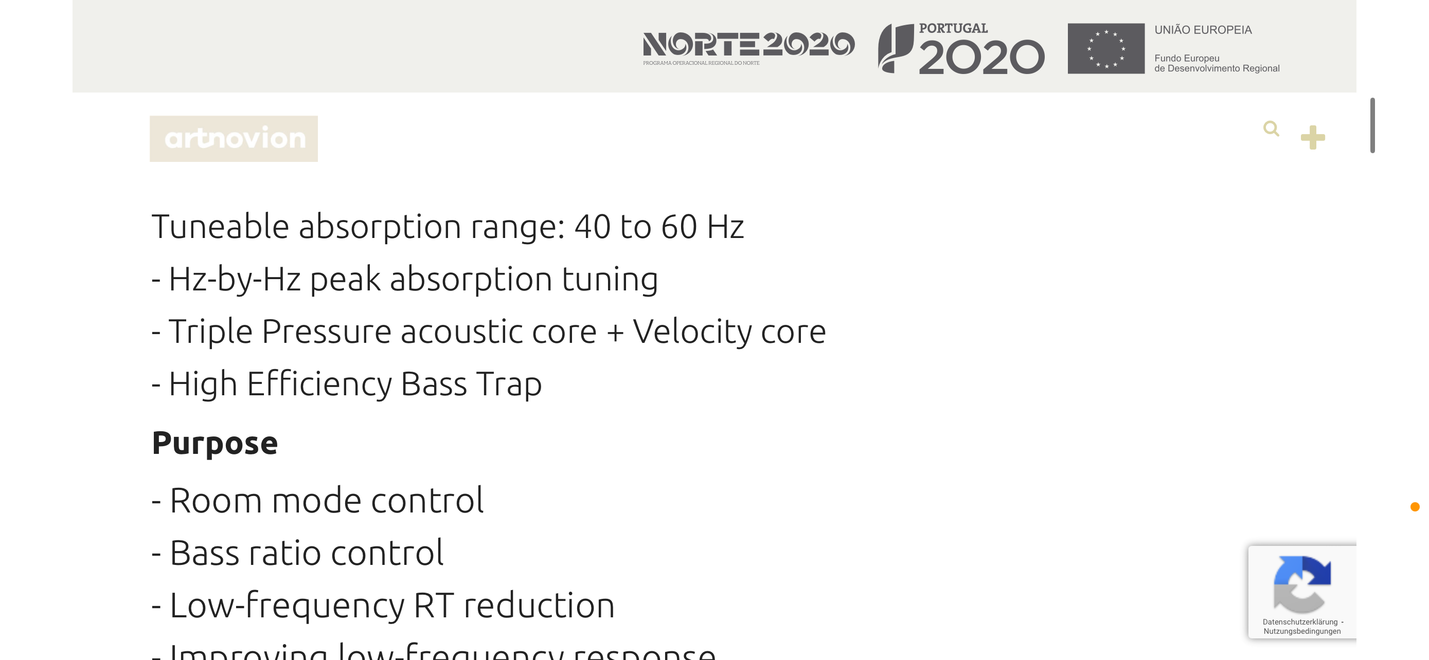

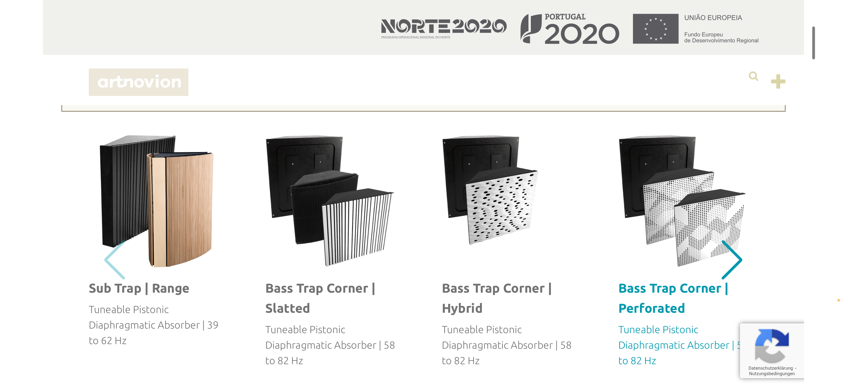

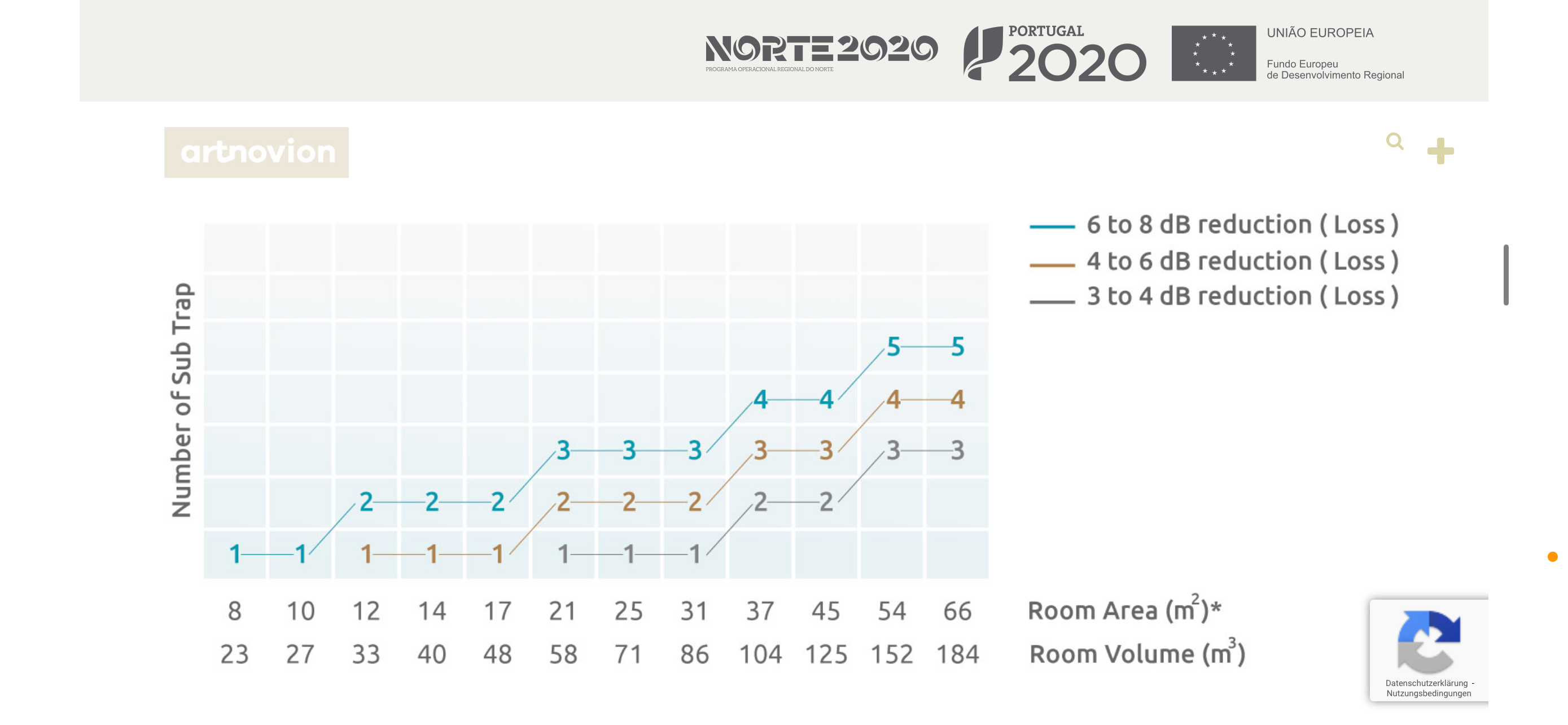

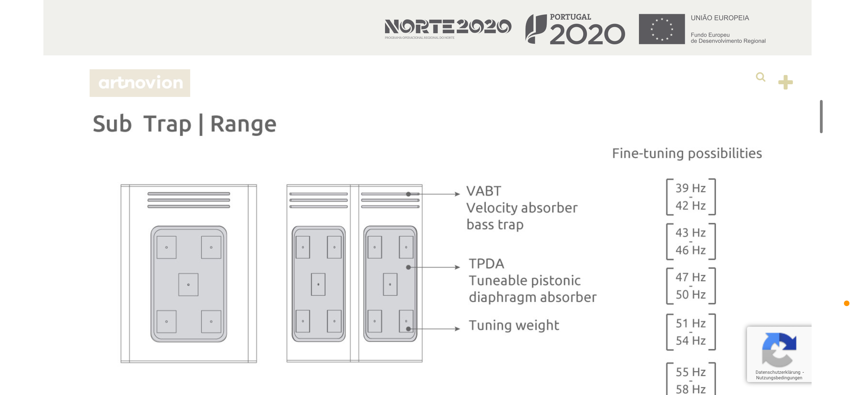

To przebieg wspolczynnika absorbcji, w zaleznosci od czestotliwosci, nie majacy z dB bezposrednio nic wspolnego, tylko pośrednio, Na podstawie tego przebiegu, lacznej powierzchni pokrytej takimi absorberami i kubaturze pomieszczenia, mozna wyliczyc o ile spadna czasy poglosu w ms i o ile dB spadna niektore peaki rezonsow/modow okreslonych czestotliwosci.IMG_6108.pngIMG_6109.pngIMG_6110.pngIMG_6111.pngIMG_6112.png
Powyzej widac przyklad absorbera strojonego do okreslonej czestotliwosci i o ile dB spadnie poziom okreslonego rezonansu w zaleznosci od ilosci uzytych absorberow i kubatury pomieszczenia

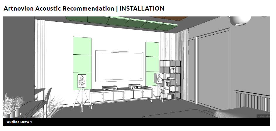

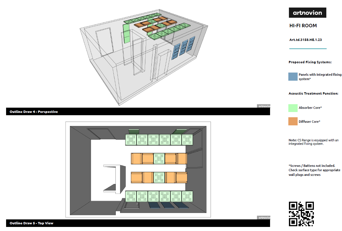

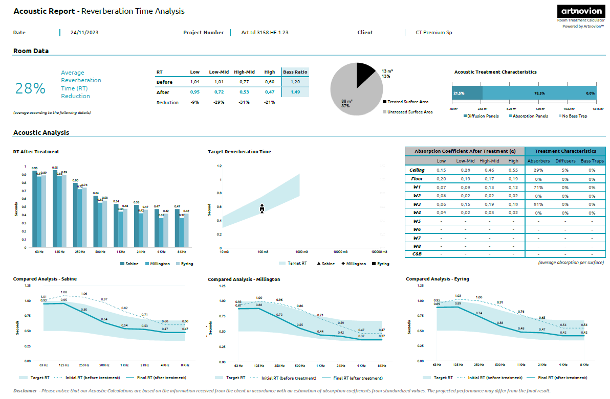

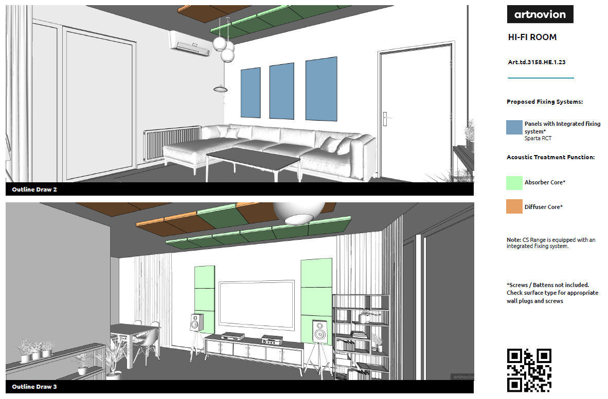

Co do Artnovion to u nich można sobie za free wykonać projekt akustyczny. Formularz do tego:
To co się dostaje w ramach tego projektu mocno mnie zaskoczyło. Na podstawie mojego pomieszczenia powstało coś takiego:
