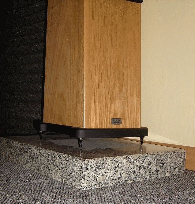

cool architect - mam podłogę sosnową na legarach a w środku pomiedzy legarami steropian. Kolumny są na kolcach i stoją na ciezkich płytach granitowych - czy możesz mi poradzić w jaki sposób ustawić granit. Słyszałem opinię, ze sam granit w takiej sytuacji dobrze jeszcze na kolcach ustawić. Zanim zainwestuję w kolce - chciałbym wiedzieć czy to ma sens? a może lepiej podłożyć jakiś filc te cokoły granitowe?

matko boska, jezusiczku, wszyscy święci RATUJCIE! Raf, zlituj się! Takie coś miałem przez lata i nie znam lepszego sposobu na lichy, bezpłciowy, najgorszy bas jaki tylko można sobie wyobrazić. Taka podłoga działa jak membrana, raz że absorbuje bas, dwa, że robi to wybiórczo. Koszmar, strach pomyśleć, że ktoś Twoją radę mógłby wziąć poważnie.

podloga sosnowa jest miekka .. kolce . .jka beda bez podkladek wtopia sie w nia jka w malso :) spokojnie na jakies 3mm jak nie wiecej . .szkoda podlogi :P a filc czy dywanik .. to wogole .. negatywnie zadzaila .. bo bedzie tlumilo drgania .. i bedzie niejszy bas .. basu nie szlyszymy .. bas glownie czyjemy .. .czloweik slucha calym cialem . .uszy jedno ..a reszta receptoro reeszta .. weic jak masz standy to kolce i na granicie postaw .. a jka podlowgoe to tez mozesz wlanac kolce .. i na granit .. tak jak masz jets ok .. wiecj kolcow ..to przerost formy nad trescia :) a jka masz styropian to tez fajnei jest dobra barjera dzwiekowa i nie pochalani fali tylko odbija .. :) ale gadanie o welnei czy styropianie .. to dobre jka ktos buduje kabine odsluchowa .. lub m asprzet za tak duzo klockow . .ze moze zrobic caly remont ..

Trochę pleciesz. "a filc czy dywanik .. to wogole ..negatywnie zadzaila .. bo bedzie tlumilo drgania .. i bedzie niejszy bas .. ". Filc zadziała negatywnie z innych powodów, wcale bynajmniej nie tłumiących - akurat drgań dobrze nie tłumi.

najpierw najtańszym sposobem spróbuj postawić na kolumnnie kilka kilo i sprawdź rezultaty. Podłoga z drewna wcale nie jest taka fajna jak się niektórym wydaje...

Jedyne, co może pomóc to właśnie odizolowanie kolumn od podłogi. Czyli granit, ale gruby i wielki. Tak z 50 kg, a pod nim elastyczna, gruba guma. Pod moimi Studio/100 było trochę betonu i niewiele pomogło, bo są ciężkie i basu nie żałują. Guma jest absolutnie konieczna.

a to mój sposób na walkę z drgającą podłogą na legarach w starym budownictwie (przedwojenne osiedle WSM na Żoliborzu ;-)
płyta granitowa - rozmiary g/sz/w - 50cm/35cm/7cm, waga - jakieś 40 kg sztuka ;-) przy "normalnych" czy nawet bardzo głośnych odsłuchach jest ok, podłoga lekko drga przy naprawdę "hardcorowych" poziomach głośności ;-)

xanax, to właśnie miałem na myśli. Przy cięższych kolumnach i granit musiałby być większy. A spróbuj pod granit podłożyć miękkawą gumę, taka z dętki jest za twarda.

granit - najtańszy strzegomski - kupowałem ze 2,5 roku temu u "forumowego kamieniarza" - sebaxa (nie wiem, czy jeszcze działa na forum i w branży kamieniarskiej ;-) nie pamiętam dokładnie, ale wyszło dość tanio - jakieś 350 plnów za takie dwie sztuki oraz dwie mniejsze płytki (po ok. 7 kg) na górę kolumn - te jednak zostały sprzedane z poprzednimi kolumnami (nie pasowały rozmiarem na obecne Ruarki ;-)

ciekawa idea - może spróbuje podłożyć gumę ;-) ale jaką dokładnie masz namyśli, gdzie ją można dostać?
(płyty mają też od spodu nawiercone otwory pod kolce, ale wówczas kolumny stałyby już zdecydowanie zbyt wysoko...)

ja załatwiłem sprawę pianą,legary lezały na betonowym stropie bez przekładek z gumy czy filcu co tez pogarsza sprawę po zalaniu pianą zrobił się monolit
xanax, jeśli podłożyłbyś kolce, to zaprosiłbyś te dechy do tańca - trza wręcz przeciwnie, o ile masz już ciężki granit. Ja nie miałem pomyslu na tę gumę. Jeśli ma amortyzować, czyli nie przenosić drgań to musi się trochę ugiąć pod ciężarem. Jeśli nie ugnie się, lub ugnie za bardzo to nie będzie izolować. Na pewno powinna być gruba, tak 1-2 cm. Tyle jest teraz nowoczesnych materiałów, może jakieś elastomery, czort wie. Warto jednak spróbować.

taaa... wszyscy znajomi mówili mi, że wygląda to jak na cmentarzu ;-D ja z podłogą niewiele mogłem zrobić - po wprowadzeniu się jedynie położyłem wykładzinę, pod nią jest parkiet, równie stary jak to mieszkanie ... zamierzam go kiedyś "odnowić" i wówczas użyć jako ustrój akustyczny jakiś puchaty dywan między kolumnami, zamiast tej "biurowej wykładziny"... tylko nie ma kiedy tego zrobić ;-)

... i także dlatego otwory są nawiercone ale nie są używane (były rozmaite koncepcje, a kamieniarz zrobił otwory gratis - wolałem je wywiercić "na wszelki wypadek" ;-) i właśnie takie doświadczenia miałem, gdy wbiłem kolumny na kolcach w tę podłogę - przy każdym uderzeniu stopy perkusisty brzęczały garnki w kuchni ;-D
hmmm, a elastyczna gruba guma, to może... jakaś karimata lub coś w tym stylu ?? ;-)
