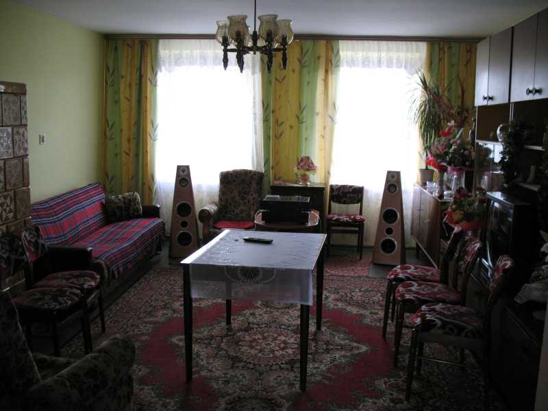

W końcu skompletowałem praktycznie wszystkie zaplanowane ustroje.
W pokoju przetestowałem dwa ustawienia kolumn podłużne i poprzeczne.
Poprzeczne ustawienie było niemal idealne akustycznie (również z punktu widzenia złotych proporcji wymiarów pokoju). Odległości od ścian bocznych i tylnej ponad 1m, z jednego boku półki z ksiązkami który w naturalny sposób rozpraszały odbicia boczne, ewentualne dodatkowe elementy rozpraszające nieco pomagały ale różnice nie były drastyczne.
Jednak to ustawienie miało wadę taką, że było totalnie nieustawne w pokoju, na środku pokoju sterczały kolumny, przeszkadzając np podczas projekcji KD wzdłóż pokoju.
Ustawienie wzdłóż było wygodniejsze i bardziej eleganckie, miało też jedną zaletę akustyczną w porównaniu do poprzecznego. Scena muzyczna jest znacznie ciekawsza i głębsza słuchając wzdłóż pokoju. Według mnie jest to po części psychoakustyczne, po prostu widzimy ścianę dalej i wzrokiem dociągamy do niej scenę muzyczną. Wniosek taki wysunąłem z tego, że słuchając z zamkniętymi oczami, głębokość sceny nie zmienia się tak bardzo w zależności czy roztawię kolumny wzdłóż czy w poprzek pokoju.
Jednk ustawienie wzdłóż nie oddawało tak detali dzwiękowych głównie za sprawą bocznych odbić, a dodatkowo na skutek bliskości ścian bocznych powodował też znaczne wzmocnienie niskich, po nałożeniu na to rezonansów pomieszczenia (z pomiarów wyszły trzy największe w przedziale 80-115Hz) bas był nieładny, np niektóre partie gry kontabasu były wręcz dudniące.
W tym zakresie ustoje muszę powiedzieć spełniły swoją rolę. Największe wątpliwości miałem co do pułapek basowych strojonych pod rezonanse pomieszczenia, na początku zalatywało mi to trochę voo-doo. Jednak to działa, nie wiem czy bardziej sam fakt że jest to bardzo duży i masywny ćwierćwalec ważący około 60kg, czy bardziej czynnik, strojonych wewnetrznych komór tłumiąych są w dużym stopniu sprawcą uspokojenia basu.
W każdym bądź razie różnica jaką odnotowałem przechodząc z Pliniusa na Jolidę, która wg mnie nieco lepiej kontroluje bas, jest na pewno mniejsza niż wyrównanie akustysyki pomieszczenia pułapką basową. Całkiem możliwe że z tymi zmianami, wróce do Pliniusa bo w niektórych innych aspektach bardziej mi się podoba niż Jolida.
Generalnie z tego co widzę, posiadając odpwiedniu pokój, co znaczy duży, gwarantujący duże odległości kolumn od ścian, oraz mający wymiary naturalnie tłumiące rezonanse, wpływ ustroi nie będzie tak znaczny jeśli w ogóle się pojawi, jednak w mniejszych pomieszczeniach, zwłaszcza z problemami, są to bardzo pożyteczne rzeczy bez których nie pozbędzie sie pewnych żłych brzemień sprzętu jakby wzmacniaczami nie kombinować, o źródłach i kablach nawet nie wspomnę, bo to próżne nadzieje próbować zmienić nimi charakter dzwięku wynikający z trudnej akustyki pomieszczenia.

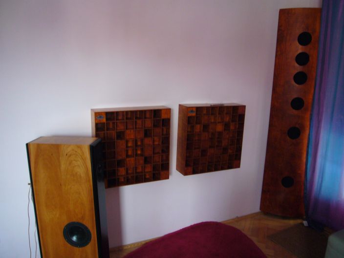

i jeszcze zdjęcia...
aha, całkiem przypadkowo rozpraszacz okazał się niezły na piloty

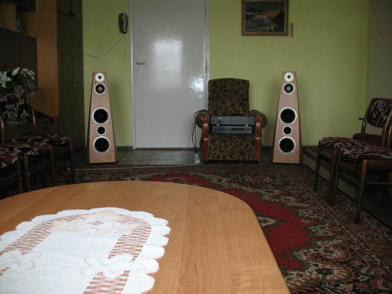

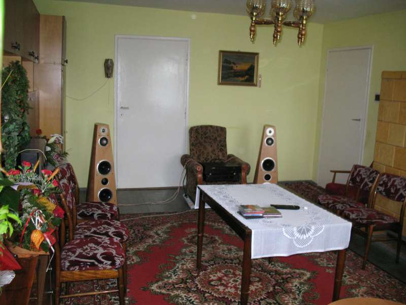

>Bardzo blisko kolumn siedzisz, bardzo :/
Te odległości są rekomedowane przez samego producenta i naprawde świetnie się sprawdzają zwłaszcza jeśli chodzi o przestrzeń, naprawde robi wrażenie na każdym kto do mnie przychodzi, bardziej nieobeznani w odsłuchach jak nim nie powiem co gra to często są przekonani że to grają moje półkowe 2 metry dalej na regale jak na zdjęciu, bo tam lokalizują instrumenty, virgo perfekcyjnie znikają. Na początku próbowałem bardziej klasycznie, kolumny bardziej z tyłu ale to nie było to. Dopiero w tym ustawieniu Virgo rozwijają skrzydła jeśli chodzi o przestrzeń.
Blady99, 27 Lip 2007, 14:51
>Podstawki by pewno duzo lepiej zagraly w takim pokoju..te kolumny sie dusza w nim.
Oczywiście w wiekszym pokoju lepiej by zagrały, tak jak napisałem w poprzek grały lepiej w szczególności jeśli chodzi o dół, po prostu miały oddech po bokach. Niestety tamto ustawienie w ogóle blokowało mi całkowicie pokój, ustawienie wzdóż z wstawionymi kolumnami na goło dawał mocno niefajne dudnienia na niskich, dlatego musiałem tak naszpikować ustrojami i to pomogło, wybitnie tak, że teraz nie narzekam.

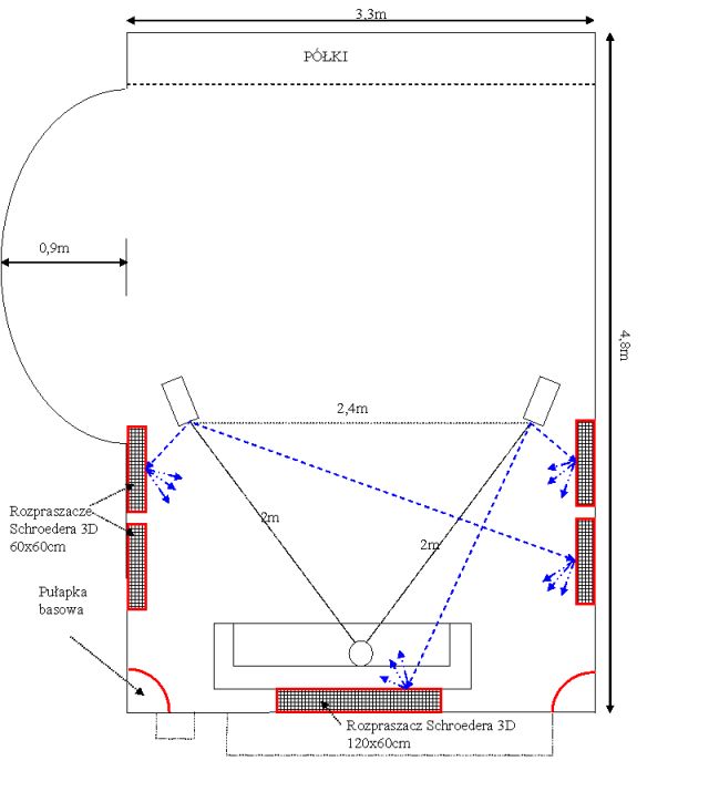

>Martens, mozesz mi wytlumaczyc ten rysunek..czemu inaczej sie rozprasza lewa i prawa kolumna??
Zakładam, że pytasz o drugie, tymczasowe ustawienie.
Po prawej było okno i wymagało rozpaszania odbić znacznie bardziej niż regał z lewej który sam w sobie już coś tam rozprasza. Poza tym rozpraszacz na regale by się w ogóle nie komponował.
