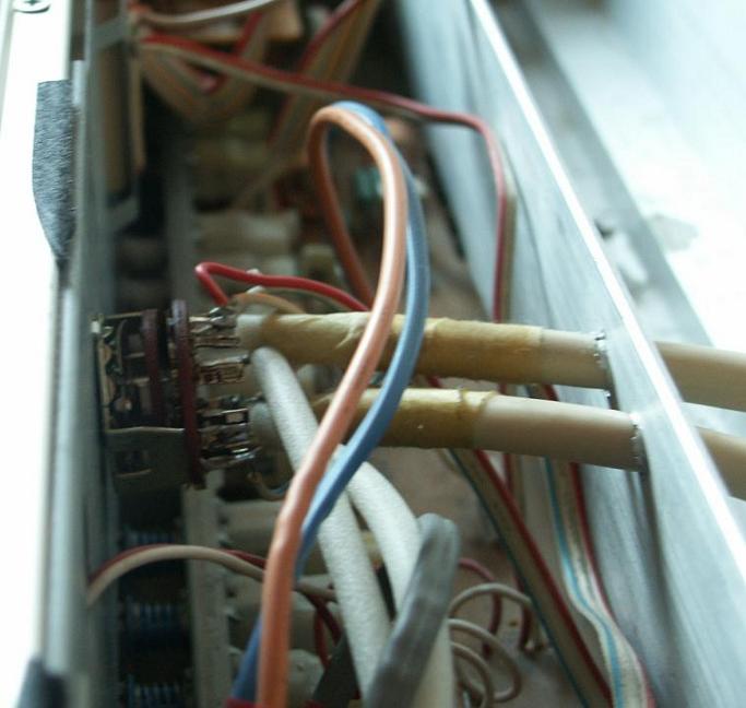

Spotkałem się dziś z takimi rozwiązaniami zastosowanymi w L-210 przez firmę DW&MK STUDIO. " Został całkowicie zmieniony tor sygnału, usunięto zbędne regulacje oraz uproszczono strefę przedwzmacniacza.
Wzmacniacz otrzymał (widoczne na zdjęciu) złocone gniazda dla wejścia CD, z bezpośrednim dojściem do selektora źródeł. Sygnał został poprowadzony nowymi przewodami wykonanymi z czystego srebra (drut srebrny kupowany bezpośrednio od jubilera).

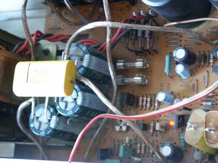

Przebudowano sekcję zasilacza.
Dodano kondensatory - po 18 800uF na kanał.
Łącznie wzmacniacz jest teraz wyposażony w olbrzymi zapas energii:
57 600 uF !!!
Wraz z kondensatorami elektrolitycznymi dostawione zostały na zasilaniu kondensatory MKT (2x4,7uF + 2x3,3uF) - dla poprawienia mikro dynamiki i przenoszenia najwyższych częstotliwości.

Co panowie myślicie o tych rozwiązaniach?
brak konkretów co zmieniono
niewielki zysk
srebro jubilerskie jest zazwyczaj próby 925 - czyli brudne
>>Przebudowano sekcję zasilacza. Dodano kondensatory - po 18 800uF na kanał. Łącznie wzmacniacz jest teraz wyposażony w olbrzymi zapas energii: 57 600 uF !!!
kondensatory to pół sukcesu - co z transformatorem???
a czemu nie KP albo MPK?
czyli tzw. garażowy tuning ;]
