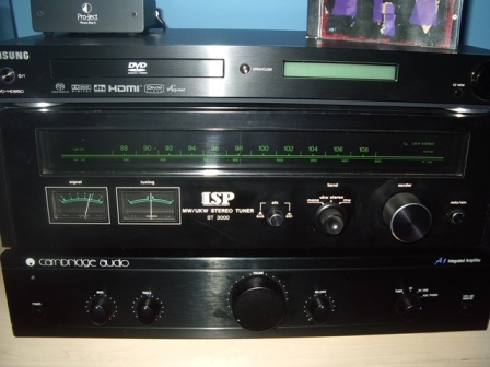

A ja właśnie,zachęcony opisami starszego sprzętu jak i nie ukrywam wyglądem ;-), sprawiłem sobie za śmieszne pieniążki tunerek i jestem z niego bardzo bardzo zadowolony:-) Odkrywam na nowo programy radiowe i muzykę z eteru :-)
I korzystając z okazji,może ktoś wie coś na temat tego tunera ISP (International Sound Products) ST 3000 ??

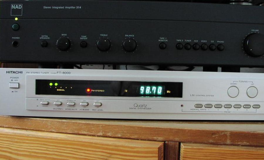

foni. Apropos Hitachi FT-8000. Jestem posiadaczem tego tunerka i chciałbym się dowiedzieć jakie są Twoje wrażenia płynące z jego odsłuchu. Może masz jakieś uwagi dotyczące eksploatacji tego urządzenia?
No cóż, koń jaki jest każdy wie.... masz go więc pewnie masz też swoje spostrzeżenia.
Ogólnie wymaga dobrego sygnału (ewidentnie gra dużo lepiej w porze nocnej). Ja go odpalam dzień wcześniej nim chcę słuchać. Po prostu po rozgrzaniu (dłuższej pracy) jest lepiej. Podejrzewam że trzeba by go odświeżyć (kondensatory może). Robił to już jeden z forumowiczów u innego z forumowiczów i podobno jefekt jest zadziwiający. Chciałem się za to zabrać jakiś czas temu ale zmiany w życiu zawodowym i pojawienie się drugiego klona lekko ograniczyły moje zasoby czasowe.
Jak gra? U mnie dobrze się komponuje. Brakuje troszkę zróżnicowania na basie i przydałoby się więcej wyrafinowania na górze (nie więcej góry ale więcej szczegółów). Nie gra jasno i to dobrze, bo tego nie lubię. Jest dostatecznie analogowo i przede wszystkim przyjemnie.
Tuż przed nim miałem Grundiga T7500 (też fajny tunerek) ale tu było praktycznie zero góry, a Niedźwiecki brzmiał troszkę jak ze studni. Nadaje się do bardzo jasnego systemu. Ale za to odbierał dosłownie na kawałku kabelka (Hitachi już nie).
Chętnie przeczytam Twoją opinię.
Słuchając rozumu....
Ogólnie rzecz ujmując FT-8000 to bardzo przyjemny tuner zarówno w odsłuchu jak i wyglądzie. Tak jak zauważyłeś Hitachi gra analogowo, przyjemnie i ciepło. Faktycznie jeśli chodzi o szczególiki i niuansiki nie jest może liderem, ale i stacje radiowe nie dostarczają nam czystego syganłu, tylko jakieś modulowane "gówno". Jeśli posłuchamy progamu II i nadawanego na żywo koncertu, to człowiek słuchając przekazu, rozpływa się w fotelu. Do tego wszystkiego aż chce się na niego patrzeć, chce się dotykać tych doskonale działających guziczków i przycisków, no i ten czarujący niebieski wyświetlacz....tuner w swej zewnętrznej prostocie jest wprost genialny! Tunery te były produkowane w latach 1978-1979 (mój rocznik:) i analiza bogactwa jego wnętrzości prowadzi do poważnych przemyśleń, na temat jak to kiedyś solidnie i twórczo projektowano tunery. Jesli chodzi o parametry techniczne, to jestem w stanie kilka najważniejszych opublikować na forum, a wolnej chwili załącze kilka fotek.
Zgodnie z tym co napisałeś, faktycznie potrzebna jest dobra antena, jesli chcemy ściągnąć bardziej oddalone stacje, poza tym przydałby się przełącznik wide/narrow.
Podsumowując. Wszystko co dotychczas miałem , poszło w kartony pod ściane.
Tak to wygląda. Dla mnie super:)

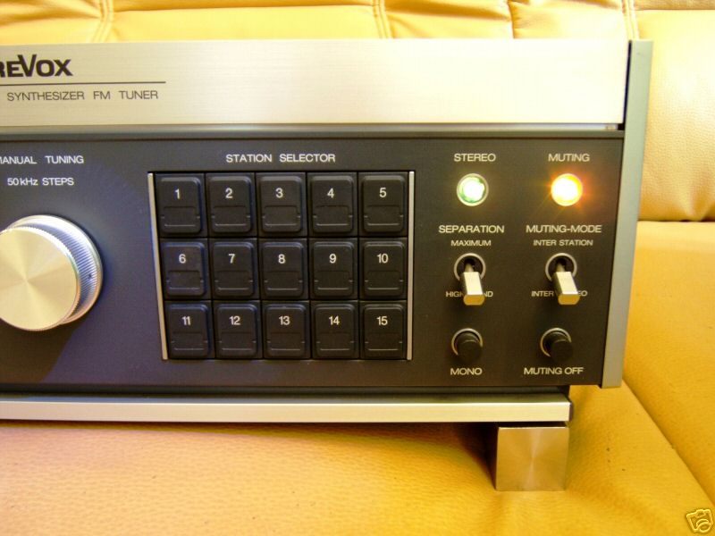

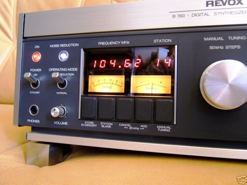

Nie wiem czy już się pojawiał, bo dawno nie zaglądałem ale chciałbym pokazać tuner którym cieszę się od kilku tygodni.Teraz wiem że jest to najlepszy tuner jaki miałem ( poprzednio m.inn. Marantz, Audio Note i parę innych wynalazków).Myślę że 8 miejsce wśród tunerów wszechczasów ( wg amerykańskiej strony o tunerach) jest jak najbardziej uzasadnione.Niesamowity dźwięk.Jedna uwaga: od razu słychać czy muzyka leci z mp3 czy z normalnego nieskompresowanego formatu.Do tej pory nie wiedziałem co to dobry tuner.Cena nie jest mała, ale wg słów mojego znajomego, który bawi się w hi-end od bardzo wielu lat, do 10 kzł nie kupi się lepszego tunera.Coś w tym jest...
Pozdrawiam tunerowców
Wojtek
Myślałem że Studer 780 ? Revox jest wersją dla cywili
mimo to gratuluję zakupu i radzę zajrzeć do środka chyba najwięcej bebechów z wszystkich tunerów
