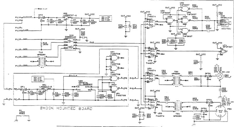

Juz kiedys zamieszczalem ten schemat, ale moze sie znowu przydac. Tak jest zrobione wyjscie w CEC TL0:
Ha! Ale czy to dobrze że jest tak zrobione? Ciekawe czy w TL1 jest to samo, bo rezultaty były takie:

Podobny uklad uzyto w Levinsonie ML31.5
Opis ukladu:
"More important from a sound-quality point of view, they remove the Philips-supplied 1000ppm-accuracy oscillator from the servo board and replace it with a TCXO (Temperature-Controlled Crystal Oscillator). Spec'd at 5ppm and run at a 256fs rate, this is mounted on its own sprung printed circuit board next to the output. And even more important with respect to sound quality, the transport has changed conceptually. That master oscillator controls not the transport mechanism but the output stage, a flip-flop chip that could be considered a 1-bit FIFO. The output data thus have the maximum timing precision, which is where it is needed. The mechanical drive is slaved to the output stage and therefore needs to be able to respond to its demands, which is why a 2x drive mechanism, with its inherently fast response, comes in useful. (This topology, referred to by Madrigal as Closed-Loop Jitter Reduction, or CLJR, was developed for the less expensive No.37 and Proceed CDD transports.)"

Jesli spojzycie na schemat Levinsona zamieszczony powyzej, za trafem wyjsciowym jest dzielnik oporowy, zapewne z mysla o zapalencach z oscyloskopem ;-)

w CEC'u sa trafka z

wariant na bramce mc74ac02 NOR
DOUT78601--rez 330R--=bramka-->kond 10nF--rez 330R--trafko Yamahy(uzw pierwotne)---masa.
wtorne uzwojenie przez rezystor 75r do wyjscia. jeden z biegunow trafka przez ceramiczny 27pF do masy.
wariant z kwarcem.
jak na schemacie CEC tl0.
wartosci elementow zmienione/takie mialem.
22pF przy kwarcu u mnie 27pF
300R u mnie 330R
100nF u mnie 68nF
w sygnale CLK dla LC 78601 z bramki 16.xxx rezystor 330R (na schemacie nie ma)
trafko z elfy.
kosci z przerzutnikami shmitta identyczne/oryginalne(od javoreczka)
