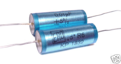

przed chwilą wlutowałem zamiast 0,1 uF 10n ERO KP1832, nie wiem jaka różnica w porównaniu z multicapem, przybyło basu, reszta zobaczymy
kondensator wg różnych testów też zacny, bez problemu dostępny przynajmniej w warszawie(wolumen)
