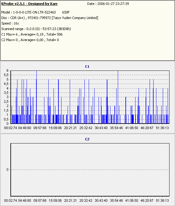

Wypaliłem sobie płytkę na EMTec Gold i zrobiłem sobie testa :)Proszę się nie śmiać i ewentualnie proszę o komentarz.
