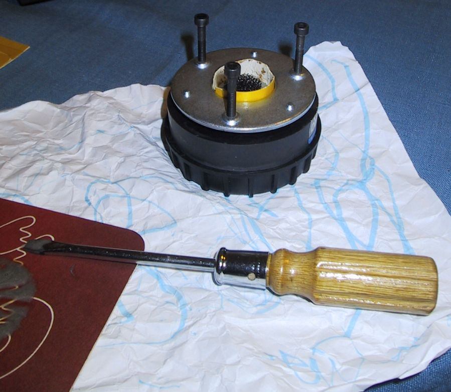

Nadesłano mi do sprawdzenia parę tweeterów Dynaudio. Jeden z nich grał ciszej niż drugi.
Wyglądał normalnie, cewka wykazywała standardową oporność. Nie był zatem spalony, nie było też zwarcia.
Okazało się że cewka jest zakleszczona w szczelinie magnesu, bo odkleił się i przesunął jeden z nabiegunników. Problemem było uwolnienie cewki bez jej uszkodzenia, i bez pogięcia karkasu. Niemniej udało się.
Teraz należało przykleić nabiegunnik tak, aby zachować jednakową szerokość szczeliny na całym obwodzie.
Ale jak to zrobić, gdy nabiegunnik i magnes przyciągają się z taką siłą, że ręczne ustawienie ich względem siebie we właściwej pozycji jest niemożliwe?
Trzeba posłużyć się sposobem.
Mierzymy otwór w oderwanym nabiegunniku. Mierzymy średnicę "bolca" drugiego nabiegunnika. Odejmujemy jedno od drugiego. Uzyskany wynik dzielimy przez dwa. Jest to grubość "wkładki ustalającej" jaką musimy umieścić w szczelinie. Potem nakładamy klej dwuskładnikowy na nabiegunnik, wkręcamy w niego na wylot dość długie śrubki, i nakładamy na magnes. Stopniowo wykręcając śrubki powoli opuszczamy nabiegunnik, aż do końca. Jest on stale przyciągany przez magnes, więc po sprawdzeniu czy nadmiar kleju nie zaleje szczeliny możemy zostawić sklejony nabiegunnik do stężenia. Potem już tylko wstawić cewkę na miejsce i przykręcić frontpanel.
Głośnik gra. Rzecz jasna ferrofluid trafił szlag, i "dla symetrii" należy wyciągnąć ferrofluid również z drugiego głośnika od pary. W przypadku Dynaudio można to zrobić bez obaw. Nie spalą się.

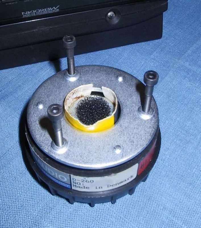

Nie, nie dotyka. Ta czarna gąbka tkwi w otworze na wylot nabiegunnika prowadzącego do komory tłumiącej. Wylazła mi trochę przy ściąganiu filcowego pierścienia z nabiegunnika (nie ma go na zdjęciu). Filc ściągnąłem żeby go nie upaprać klejem. Oczywiście przy ponownym montażu został "zainstalowany".
