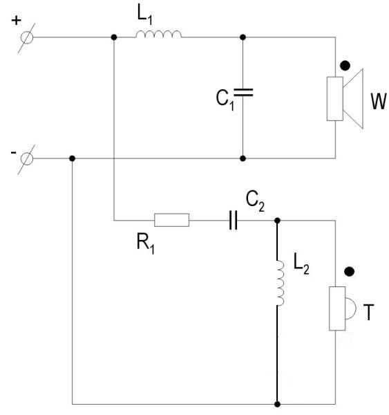

Już jakiś czas temu obiecałem że opublikuję to opracowanie, ale nie było czasu, a monitorki leżały odłogiem. Ostatnio jednak musiałem się za nie zabrać, bo zamieniłem się tymi monitorkami na kolumny na 100% Seasach.
Oto efekty prac:
Obudowy zostały wewnątrz wyklejone dość dokładnie jedną warstwą maty bitumicznej.
Tweetery wymieniłem na aluminiowe Vify D19AD. Do tego zrobiłem całkiem nowe zwrotnice. Schemat i fotka:
Schemat oryginalnej zwrotnicy kiedyś zamieściłem tu:

E tam zaraz nowej. Od dawna już zamieszczałem różne projekty, tyle że rzadko w osobnych wątkach. Teraz tylko zmieniłem metodę zamieszczania, ot co.

>opowiedz jak ta zmiana wpłynęła na brzmienie
Graja lepiej od ProAC ;)
Mała, lekka i sztywna membranka Vifki gra detalicznie, dźwięcznie, i przestrzennie. Lepiej się zgrywa fazowo z midwooferem, dzięki czemu dźwięk (również i na basie) nabrał tempa i wykopu. Dzięki zmianie sposobu filtracji midwoofera i zastosowaniu lepszych części (większe cewki o niższej DCR, kondensatory foliowe, a dla tweetera polipropylen) odmuleniu uległa średnica. Gra to teraz żywiej, dynamiczniej, czytelniej, ale bez śladu szorstkości.
Możnaby jeszcze dać Millsa w tłumiku dla tweetera, Vifka odwdzięczy się grając jeszcze dźwięczniej i detaliczniej. Ja nie miałem akurat pod ręką Millsa o odpowiedniej wartości.

Srednica ulega odmuleniu glownie dzieki matom bitumicznym, moim zdaniem:)
a czy zgranie fazowe jest lepsze to trzeba by pomierzyc oryginal i Twoja modyfikacje.
Szybszy bas mozna otrzymac poprzez wymiane wlokniny na filc, dokladniej opisalem to w swoim temacie, i kolce pod monitory tez dobrze dzialaja.
To opracowanie nadaje się do wszystkich PianoCraftów z polipropylenowym midwooferem o średnicy kosza 152mm i impedancji 6 ohm.
Koszt? Tyle co para tweeterów, elementy, płytka drukowana pod zwrotnicę (na oryginalnej płytce za diabła się nie zmieści, zresztą połamałem ją podczas demontażu, taka była mocna;-))) i z 1,5 metra kabla. Do tego godzina roboty, i gotowe.
No właśnie, zapomniałem napisać, że wymieniłem również okablowanie wewnętrzne, bo to co było w oryginale nadawało się co najwyżej jako sznurek do wieszania skarpetek ;-)))
Co do mat... miałem również drugą parę PC bez mat bitumicznych. Wymiana zwrotnic na moje opracowanie również spowodowała odmulenie średnicy, a zastosowanie tweeterów Vify owocowało przyspieszeniem basu. Nawet bez zastosowania filcu, aczkolwiek ilość włókniny w środku została zredukowana do niezbędnego minimum. Na maty bitumiczne zdecydowałem się po to, aby pozbyć się "kartonowych" podbarwień na wyższym basie i dolnej średnicy, pochodzących od drgających ścianek.
