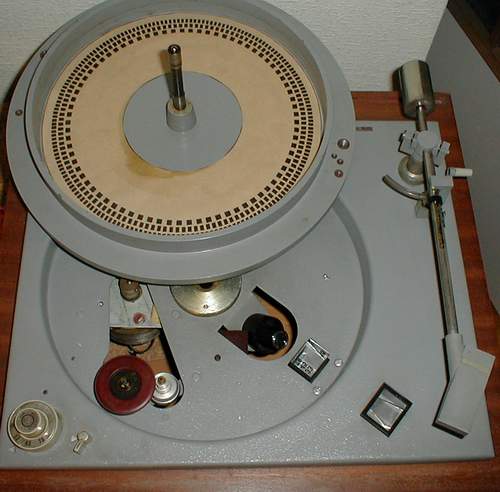

Czyja to byla konstrukcja .Fonika jak wiele modeli pewnie ją kopiowała .Na uwage zasluguje z uwagi na wiek i naped poprzez idler.Ciekaw jestem z jakiego modelu rozwiązanie silnik zawieszony na sprezynach i gumach.Nietypowa obsada igły- szufladowa.

Jak poprawić przenoszenie napedu przez kólko posredniczące. Mam wrazenie że ono się lekko ślizga po aluminiowej bieżni zdawczej. Czy talerz od wewnętrznej strony powinien byc gładki czy lekko porowaty dla lepszej przyczepnosci.(strona odbiorcza momoentu z kólka pośred. )
Do posiadaczy Duali z tym samym napedem . Jak krytyczny jest stan paska , czy lekkie rozciągniecie wpływa b. znacząco na prace napedu.Problem jest wmoim egzemplarzu G600 że dźwignia z rolką nie zawsze zasprzęgla naped.Podobnie jak odłaczenie napędu raz jest miękie raz ostre

według mnie talerz musi być gladki od spodu, o czym już pisałem. Przyczyną poślizgu jest z pewnością stan gumy w kółku pośrednim, jest ona prawdopodobnie stwardniała i straciła konieczny do przenoszenia napędu współczynnik tarcia. Niewiele pewnie da się z tym zrobić / nowe nie będzie/, ale spróbuj lekko przeszlifować bieżnię kółka papierem ściernym 200-220, a następnie przemyj benzyną ekstrakcyjną. pasek przenoszący napęd na rolkę stożkową też należy umyć i odtluścić - napewno zabrudzony jest drobinami aluminium, co bardzo zmniejsza wsp. tarcia.

Cenne rady, Kólko jest o.k .Nawet elastyczne na bieżni. Pewnie skoro już nie masz sprzętu nie pamiętasz jaka była średnica nominalna kółka .U mnie obecnie jest 45mm, ale wiekszy problem z paskiem bo napewno jest wyciągnięty, i on pewnie jest sprawcą "poślizgów".

Mimo że na codzien kręci się Lenco, chciałbym przysposobić do grania ten G600.
W porównaniu do szwajcara uciążliwe są wibracje od silnika.Wymiana gum nic nie dała,zmniejszyły się ale są wyczuwalne.Może to kwesia łożyskowania silnika .Jest na quasi panewkach .Na wirniku są nawierty świadczące o wyważeniu..A może silnik odizolowac mechanicznie od płyty nośnej, skoro gumowe tuleje -amortyzatory nic nie dają .
