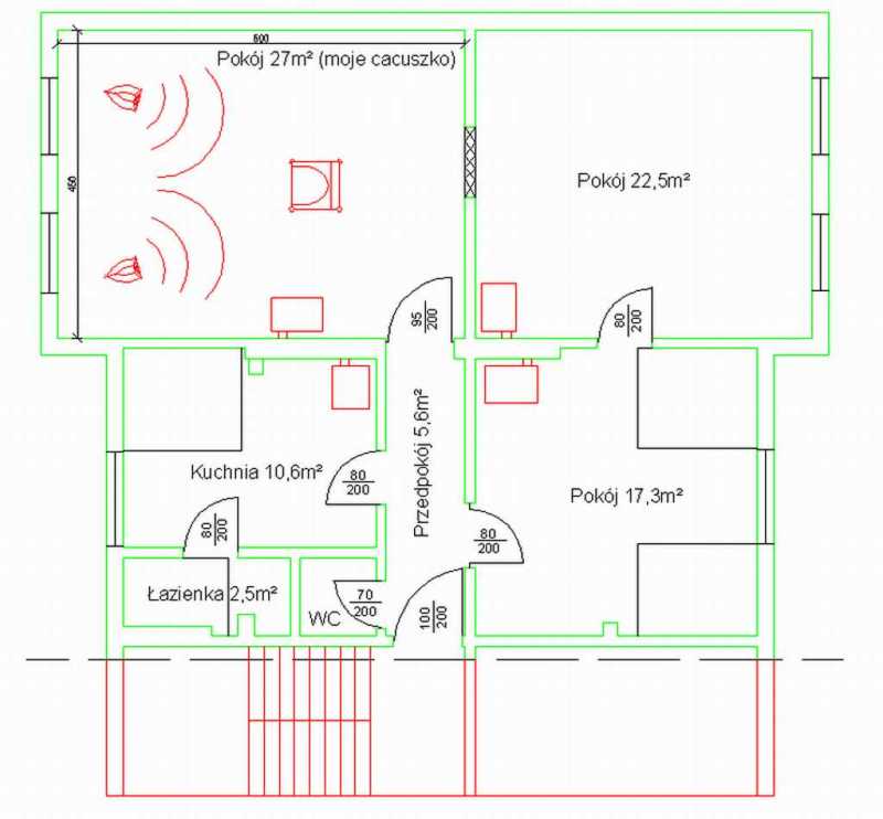

A więc się znaczy czyli to tak:
Jak na obrazku - Pani siedzi dokładnie pod kolumami i TV też tam stoi.
Może to akurat jest fatalne ustawienie? Może warto by trochę obić kręgosłup i spróbować na przeciwległej ścianie?
Nie znam Twoich głośników ale być może wzmak jest dla nich za słaby. Ty ciągle szukając właściwego przekazu dajesz głośniej i głośniej, coś już niby słychać ale to tak naprawdę hałas.
Kiedyś miałem prawie podobnie. Winą był niedobrany wzmak do kolumn. Teraz słuchając w miarę cicho, jest wszystko co trzeba.
Oczywiście wspomniana przez Ciebie drewniana podłoga musi się nieźle wzbudzać (nie dudni aby?) co jest trudne do ujarzmienia .
Kiedy miałem nieczytelne kolumny to też zwiększałem głośność i zwiększałem ... a teraz jest ciszej i po prostu wszystko słyszę.
Skoro ktoś podkręca znacznie głośność (by "coś" usłyszeć) to jeśli wykluczymy problemy ze słuchem pozostaje problem sprzętu.
