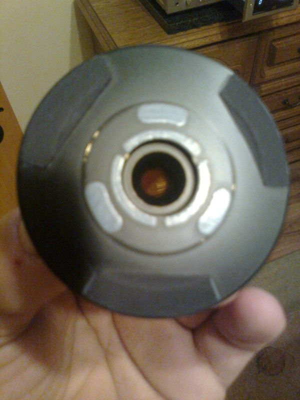

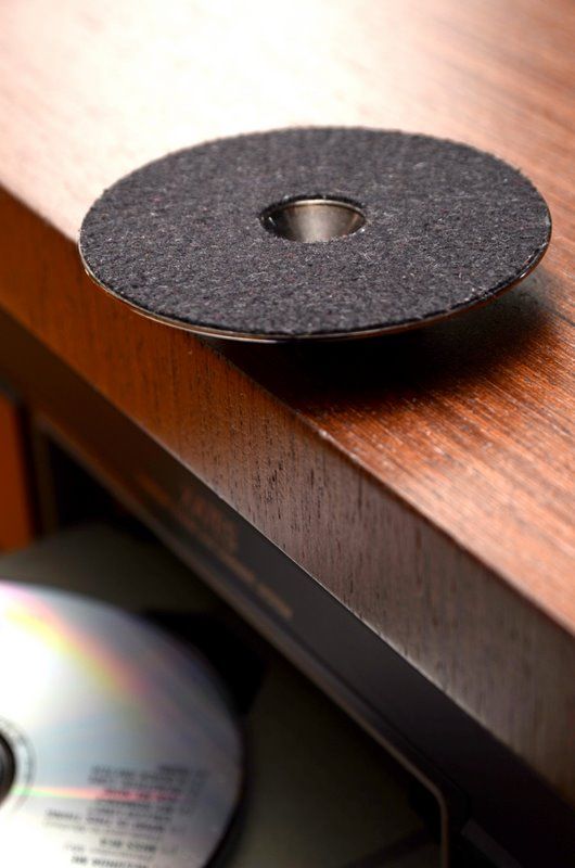

Mam pytanie do posiadaczy cd z krążkiem dociskowym czyli cdp-xa5,7,50,555ES - czy spotkaliście się, że na niektórych krążkach CD szczególnie śliskich u góry podczas wczytywania słychać że krążek dociskowy nie nadąża za płytą i pojawiają się dziwne dźwięki. Ja posiadam 555es i krążek w nim jest troszczkę mniejszy niż w pozostałycj\h modeleach, które wymieniłem. Po podklejeniu cienitkiej taśmy na zewnętrznych oryginalnych ,,nalklejkach'' problemu nie ma. Krążek trzyma się płyty jak przyklejony :). Czy ktoś z posiadaczy wyżej wymienionych modeli to przerabiał ? Pozdrawiam.
Krążek dociskowy ma oryginalnie podklejony materiał, coś w rodzaju delikatnego filcu i nie ma takiej możliwości aby się ślizgał.
Nie za bardzo wiem w czym jest problem i co podklejałeś. Może wklej zdjęcie i więcej się dowiemy niż z wylewnych opisów.
Witam. No własnie w moim krążku nie ma podklejonego filcu tylko tak jakby twarda taśma izolacyjne ta śiwa. Ja dokleiłem właśnie czarną taśmę materiałową tą na zewnątrz dołączam foto. Pozdrawiam. P.S. Jeśli masz cd z krążkiem to proszę o wklejenie fotki swojego :)
Edytowane przez teurle
Źle się ogląda zdjęcia w tak dużej rozdzielczości, to tak na przyszłość.
Pierwszy raz widzę taki krążek dociskowy w moim XA5 filc jest na całej powierzchni dociskającej. Niestety CD jest w Polsce, a ja w Irlandii i zdjęcia nie zamieszczę.
To krążek z CDP-XA555ES. W tym krążku jest nawet malutki frez przez co te naklejki zewnętrzne bez tego co ja przykleiłem nie dotykają do CD. A pozostałe te bliższe środka mają małą powierzchnię docisku. Jak skombinuję coś sensownego to odkleję je i wkleję filc na mniejszej średnicy i chyba to rozwiąże sprawę.
Co do rozdzielczości to można skopiować i sobie zmniejszyć :) -
dzięki i pozdrawiam.
jak będziesz podklejać krążek filcem, to nie przesadź z jego grubością, bo tam jeśli dobrze pamiętam przy zamykaniu szuflady dużej "szpary" nad nim nie ma, ale pewnie o tym wiesz
Właśnie podkleiłem wiesz z czego go wziąłem ? z wyściółki pudełka po portfelu jest bardzo bardzo cieniutki 0,5 mm i jest w tej chwili OK.

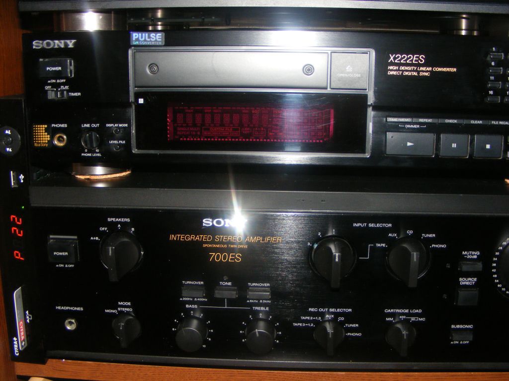

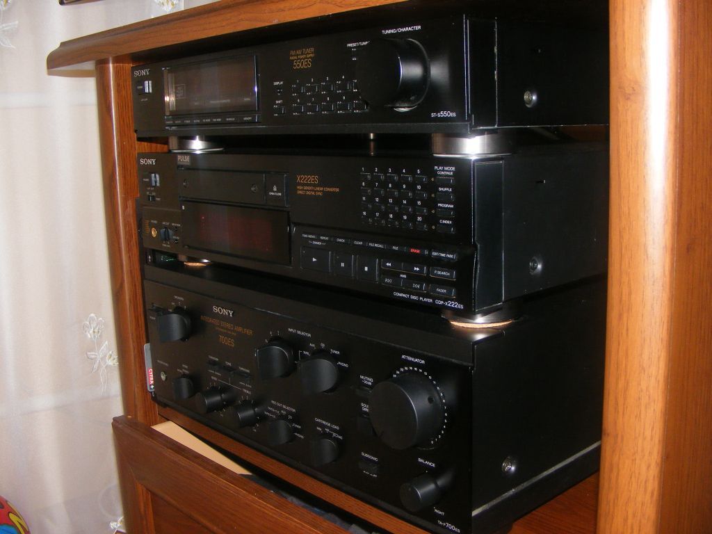

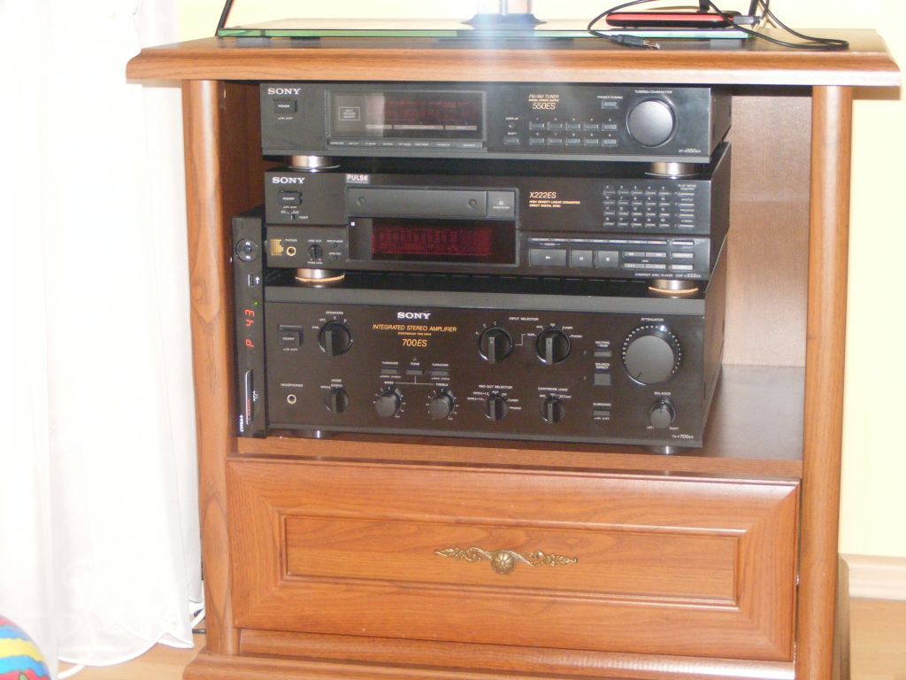

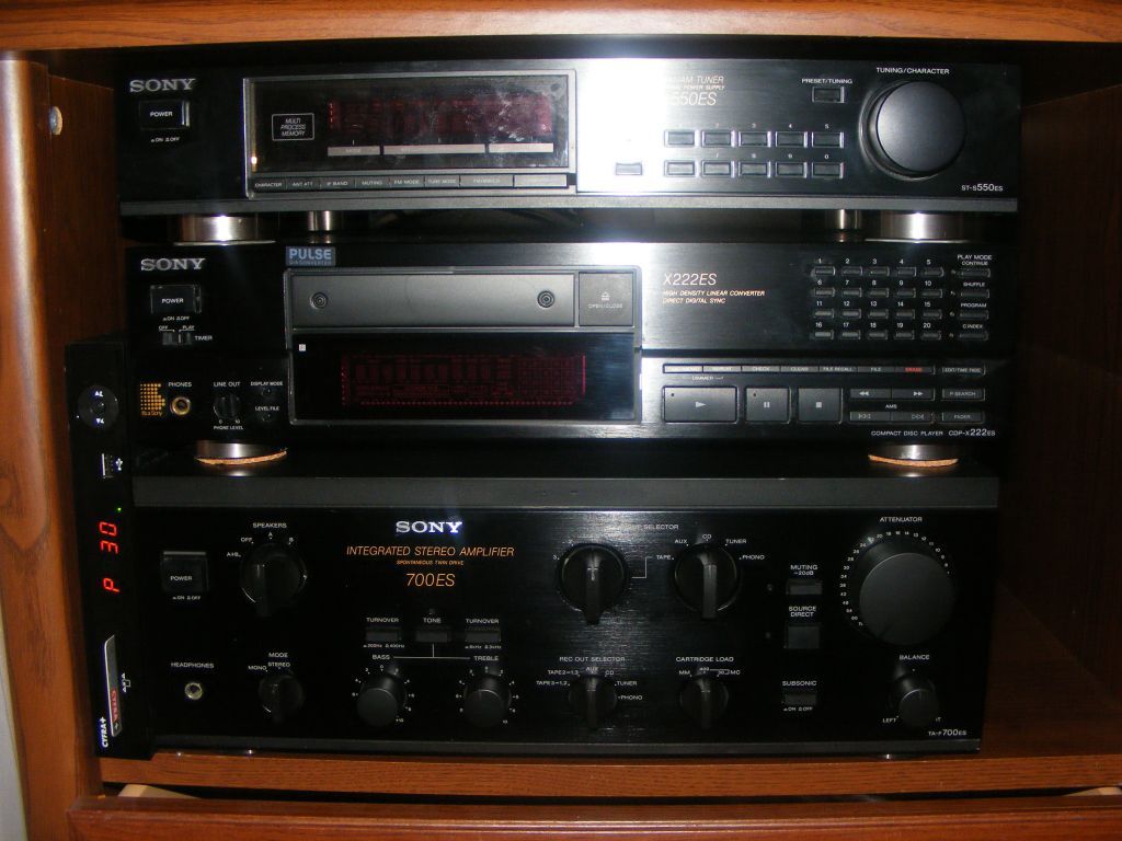

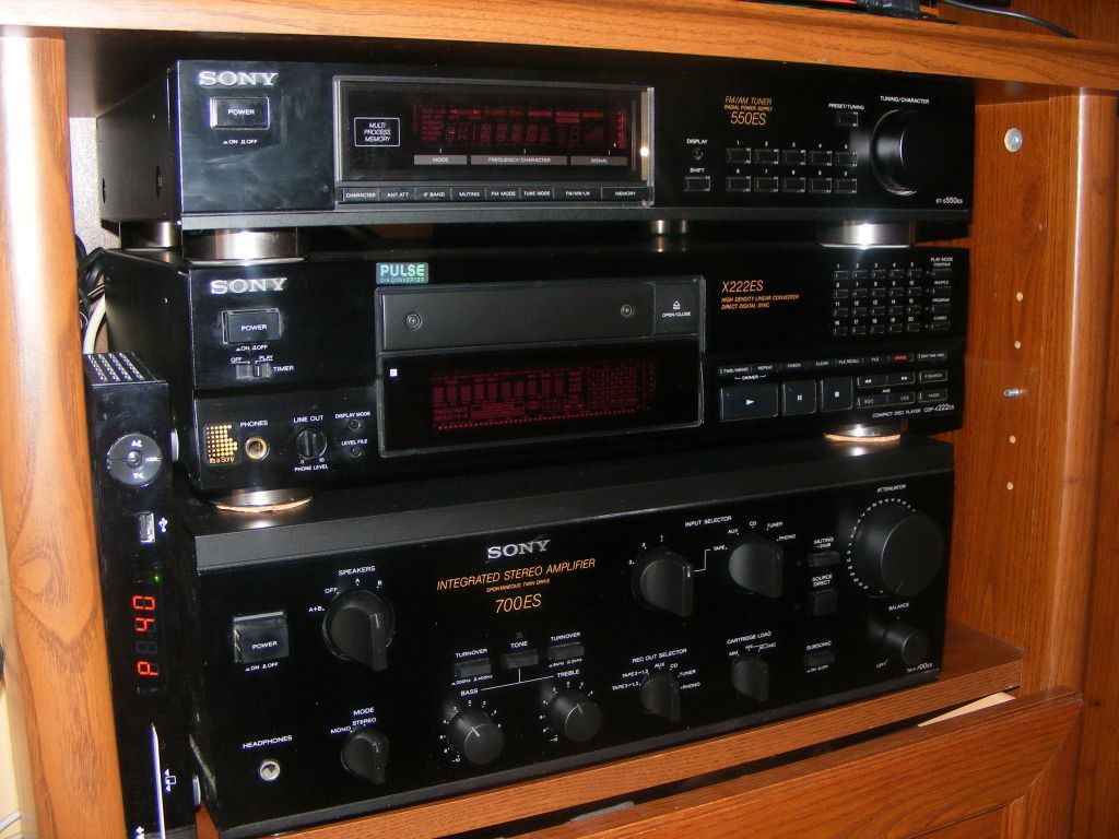

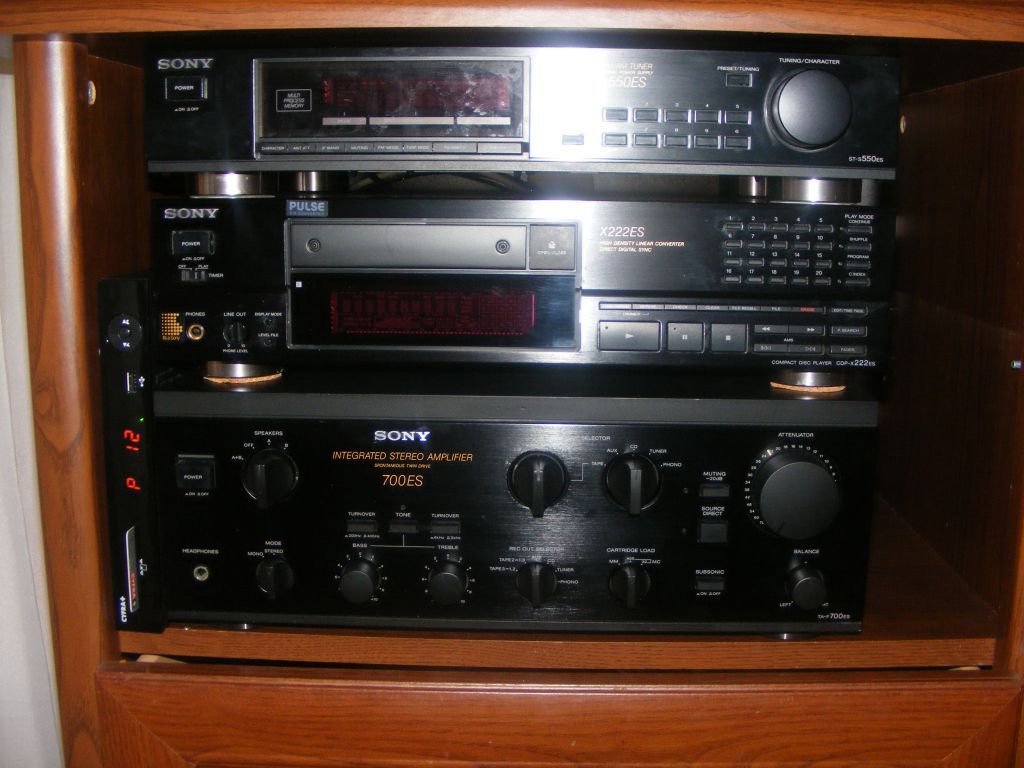

Witam i także proszę o przyjęcie do klubu.
Co chciałem (w zasadzie co sie trafiło) to w końcu skompletowałem, fakt że to nie rewelacja, ale budżet niestety bardzo mały.
TA-F700ES
CDP-X222ES
ST-S505ES
Cieszy mnie, ze sprzęt na prawdę w stanie gabinetowym, czekam tylko na Paradigm'y M5 i gramy ;-)
Zgodnie z obietnicą-moje klocunie.
Zdjęcia nie za tęgie ale coś tam widac.
Oczywiście te "plamy" na sprzęcie to palce :):):)
Sprzęt jest na prawdę "wyględny" i już cieszy moje oko :)
Edytowane przez toor4610
Z cedeka i tunera zdjąłbym panele do kąpieli w wodzie mydlanej. Czyste klocki bardziej cieszą właściciela a nieczyszczony syf na alu panelach potrafi zostawić trwałe uszkodzenia.
Pomyślę nad tym, chociaż one są na prawdę dość czyste. Troche mi synek dotyka tego a kilkulatek łapki ma zawsze w czymś :)
